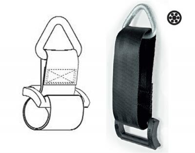

Дядя Рома 155 Posted 2012-08-02 14:27:31 Share Posted 2012-08-02 14:27:31 Нужны ли людям поддерживающие зажимы на 2-5 кабелей? Что бы зажимал их пучком? Link to post Share on other sites

Den_LocalNet 1,474 Posted 2012-08-02 15:39:40 Share Posted 2012-08-02 15:39:40 дайте хоть зарисовку Link to post Share on other sites
Дядя Рома 155 Posted 2012-08-02 16:01:45 Author Share Posted 2012-08-02 16:01:45 Link to post Share on other sites
sirco 15 Posted 2012-08-02 16:24:08 Share Posted 2012-08-02 16:24:08 та сюда не то що 5 - штук 20 можна засунути ;-) лишень проблема що досить тяжко буде вирівняти кабеля в прольоті - так як кабеля будуть ковзати один відносно другого ..... і як показано на картинці - не 5 а 7 кабелів Link to post Share on other sites
Kitikonti 61 Posted 2012-08-02 16:40:06 Share Posted 2012-08-02 16:40:06 Я думаю это зло. Пучек кабелей в пролете это: 1. Опасно. Обледенение, большая площадь поверхности, намерзание, обрыв. 2. Не эстетично. Просто не эстетично, фоток полно и пример приводить не нужно 3. Гиморойно. Как зажать например второй-третий-пятый кабель? Итог - нафиг не нужное изделие. Link to post Share on other sites
УмникХреновъ 667 Posted 2012-08-02 17:23:28 Share Posted 2012-08-02 17:23:28 Я думаю это зло. Пучек кабелей в пролете это: 1. Опасно. Обледенение, большая площадь поверхности, намерзание, обрыв. 2. Не эстетично. Просто не эстетично, фоток полно и пример приводить не нужно 3. Гиморойно. Как зажать например второй-третий-пятый кабель? Итог - нафиг не нужное изделие. Первый пункт исключить. Такой зажим не оборвётся. Второй пункт на любителя. Лучше один такой зажим на опоре, чем пять поддерживающих зажимов П1. Да и за внешний вид пока не гоняют и неизвестно, начнут ли. По третьему пункту - здесь всё зависит от того, как вы растягиваете оптику. Из бесед с нашими покупателями мы знаем стотыщпятьсот способов. Link to post Share on other sites

Kitikonti 61 Posted 2012-08-02 18:55:38 Share Posted 2012-08-02 18:55:38 1. Ничто не вечно под луной 2. Всегда должна быть эстетика, и если о ней не говорят, не значит что ее не должно быть. И вообще лучше больше волокон покласть чем 5ть кабелей. 3. Тут конечно да... варианты есть... но все же... Link to post Share on other sites
internet-death 0 Posted 2012-08-02 22:07:39 Share Posted 2012-08-02 22:07:39 кто-нибудь использовал на практике подобное решение? Link to post Share on other sites
sirco 15 Posted 2012-08-03 07:38:48 Share Posted 2012-08-03 07:38:48 На практиці не використовуємо - якщо би навіть використовували то монтажники би сварилися (матюкалися) Зараз використовуємо проміжне кріплення яке скріплює кабелі між собою так що кабелі між собою не рухаються навіть коли частина кабелів натянута а частина ні В разі використання даного кріплення прийшлось би зняти всі кабелі і повісити їх на гачки вирівняти їх по довжині між анкерними кріпленнями - що досить проблематично. а потім вже підвісити на ці проміжні кріплення . і не факт що все буде красиво ... В результаті - монтажникам прийдеться 2 рази лазити на кожну опору а зараз вони лазять 1 раз - тим самим швидкість прокладки зменшиться в 2 рази.... Link to post Share on other sites
