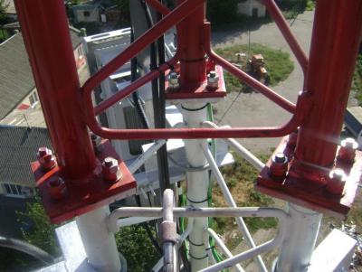

sali 14 Опубліковано: 2013-03-18 13:11:31 Share Опубліковано: 2013-03-18 13:11:31 (відредаговано) а почему не сделали вот такое креплении - немного надёжнее было бы - есть ли фото узла крепления оттяжек на подобии человек без страховки на фото - плохой пример ))) ) есть ли фото молнии приёмника ?? делали ли заземление ?? на такой высоте желательно всё заземлить стандартная секция весит 41 кг для желающих построить легализация по любому нужна где бы вы не делали данную мачту - какой бы оно не было высоту - проект + лицензия на стройку - разрешение ГАСКА (без него ждите штраф от 40-000 грн - с предписанием на демонтаж ) - как бы вам ещё земле-отвод не впаяли (но для хозяина участка проще) Відредаговано 2013-03-18 13:12:09 sali Ссылка на сообщение Поделиться на других сайтах

Shuher 216 Опубліковано: 2013-03-18 18:54:40 Автор Share Опубліковано: 2013-03-18 18:54:40 а почему не сделали вот такое креплении - немного надёжнее было бы - Потому-что такой вариант приваривания пластины к трубе не есть самое крепкое. По крайней мере то как это могу сделать я. Ссылка на сообщение Поделиться на других сайтах
sashcomua 2 Опубліковано: 2013-03-18 19:45:38 Share Опубліковано: 2013-03-18 19:45:38 а почему не сделали вот такое креплении - немного надёжнее было бы - Потому-что такой вариант приваривания пластины к трубе не есть самое крепкое. По крайней мере то как это могу сделать я. правильно, потому что фланец должен быть по ГОСТ 12821-80, и имхо это правильное соединение секций, но не стоит скрывать что это гораздо дороже чем Ваше решение но и намного надежней, а это не маловажно так как соединение секций является ответственным узлом пространственной ферменной конструкции. Ссылка на сообщение Поделиться на других сайтах
