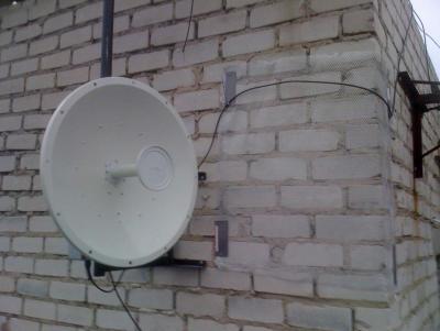

adik_v 41 Posted 2012-08-28 20:58:52 Share Posted 2012-08-28 20:58:52 У меня стоят 2шт Rocket M5+RocketDish 5G-30: 5GHz на кирпичной трубе в метре друг от друга с одной стороны, и в доли 30км стоят такиеже, но в 3км друг от друга, разнес их по частотам в края, одна антенна полоса 40мг, а 2 антенна, которая в метре стоит, поднимается только на 30 полосе (видимость прямая, графики отличные) разнести антенны нет возможности, что сделать, чтоб они обе работали на 40мг? Link to post Share on other sites
YuSHa 59 Posted 2012-08-28 21:25:30 Share Posted 2012-08-28 21:25:30 а крайние точки между собой не соеденить? Link to post Share on other sites
adik_v 41 Posted 2012-08-29 04:11:32 Author Share Posted 2012-08-29 04:11:32 можно соединить Link to post Share on other sites
YuSHa 59 Posted 2012-08-29 07:03:22 Share Posted 2012-08-29 07:03:22 так выжмите все с одного линка, и сделайте второй маленький. Link to post Share on other sites
антоха 55 Posted 2012-08-29 07:32:43 Share Posted 2012-08-29 07:32:43 у кого-то были фотки с решеткой металлической на углу, чтобы линк соседний не проседал ... ну может так и сделать? два линка пусть работают, но частоты разнести или же в бондинг закинуть оба линка и объединить Link to post Share on other sites
Ромка 567 Posted 2012-08-29 07:37:52 Share Posted 2012-08-29 07:37:52 Не знаю как роккеты с дишами, а 2 микротика (R52Hn) c 1.2 м. офсетками в 2х метрах друг от друга чувствуют себя достаточно хорошо. Link to post Share on other sites
adik_v 41 Posted 2012-08-29 07:39:29 Author Share Posted 2012-08-29 07:39:29 ты имееш виду ограничить ширину каналов по 20(30 )и обеденить? суть в чем один канал(40мг) щас качает 80мегабит а второй канал (30) 40 мегабит , ставиш 40 полосу на 2канал скорость падает до 6мег Link to post Share on other sites
антоха 55 Posted 2012-08-29 09:52:13 Share Posted 2012-08-29 09:52:13 ставиш 40 полосу на 2канал скорость падает до 6мег частоты какие и разница между ними? Link to post Share on other sites
Diter_ua 96 Posted 2012-08-29 10:06:22 Share Posted 2012-08-29 10:06:22 by Hex@set Link to post Share on other sites
winbox 15 Posted 2012-08-29 11:29:42 Share Posted 2012-08-29 11:29:42 by Hex@set а что за хрень прибита к стене ? Link to post Share on other sites
Ромка 567 Posted 2012-08-29 11:51:57 Share Posted 2012-08-29 11:51:57 by Hex@set а что за хрень прибита к стене ? Ой Бл# нах.... читаем тему ПОЛНОСТЬЮ и ВНЕМАТЕЛЬНО! у кого-то были фотки с решеткой металлической на углу, чтобы линк соседний не проседал ... ну может так и сделать? два линка пусть работают, но частоты разнести или же в бондинг закинуть оба линка и объединить Link to post Share on other sites

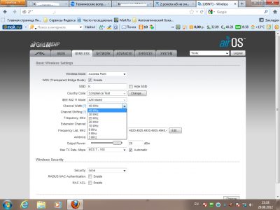

Diter_ua 96 Posted 2012-08-29 18:14:26 Share Posted 2012-08-29 18:14:26 а где на убнт взялась полоса 30 мгц? 20 да, 40 да, а вот 30 Link to post Share on other sites
DeS-X 5 Posted 2012-08-29 18:21:43 Share Posted 2012-08-29 18:21:43 а где на убнт взялась полоса 30 мгц? 20 да, 40 да, а вот 30 Link to post Share on other sites
martin 170 Posted 2012-08-29 18:23:01 Share Posted 2012-08-29 18:23:01 чаще даташиты и новости нада читать есть и 30 мгц и 5 и еще много чего Link to post Share on other sites
Diter_ua 96 Posted 2012-08-29 18:32:42 Share Posted 2012-08-29 18:32:42 по новых прошивках не прыгаю! если работает стабильно, то пускай работает! Link to post Share on other sites
