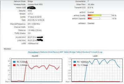

Есть проблема : приходит себе на Лан точки доступа ну скажем мегабита полтора, сидит на точке 5-7 клиентов, и отдается с неё по ВЛАН 6-7 Мег. Пир этом инет тупо захлёбывается.
Вопрос : в чем может быть лажа и почему при 1.5 Мбит на входе Лан на Влан прёт гораздо больше?

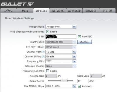

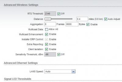

Перепробовал вроде всё, и клиентов отключал по одному, и на "адвансед" закладке перепробовал все параметры, и MCS сверял. Скрины настроек прилагаю. Если кто , что предположит и поможет - пива не жалко :)

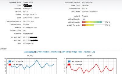

вообще жесть , теперь это на нескольких базах, да ещё и только вечером. Отруб клиентов мало помогает. Более того, на мосту наблюдается та же картина, по ВЛАН получает БОЛЬШЕ и по ЛАН отдает меньше, причем именно тот бридж, который висит на глючащей базе. При этом у него падает ТХ, что видно на скрине.

Мы решили эту проблему!
Точно такая же была проблема. LAN был около 3 мб/с, WLAN до 25-30 мб/с постоянно.
Заметили, что при отключённом клиентском VLAN проблема исчезала. При удалении VLAN клиентов из бриджа, объединявшего VLAN+WLAN для работы по нему только абонентов, трафик продолжал приходить только на LAN. Сделали вывод, что причина не внутри БС, а приходящая извне исключительно по абонентскому  VLAN и исключительно широковещательная (отсюда и разница трафика - пришёл один пакет по LAN, разошёлся по всем одновременно на WLAN). На этом VLAN ещё были и другие БС проблем не испытывали, сделали вывод, что проблема локализована непосредственно коммутатором, к которому подключена проблемная БС.
Действительно, после элементарной перезагрузки непосредственно подключенного к БС коммутатора D-LINK проблема сразу исчезла.
Диагностика проблем на будущее, БС на таких проблемных коммутаторах - мониторить траффик на ETH0 и ATH0 на предмет расхождения графиков статистики.
