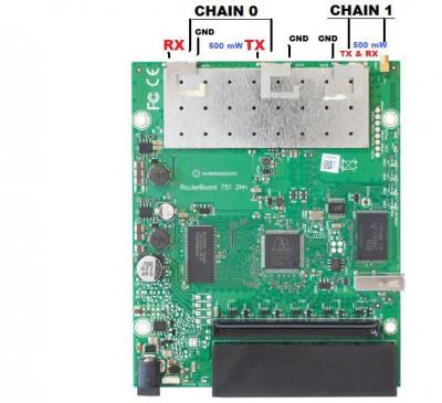

mr.Scamp 43 Posted 2012-10-01 06:54:56 Share Posted 2012-10-01 06:54:56 Вот какие там встроенные антенны. Для того, чтобы работали все, а не только одна, нужно включить ht-txchains=0,1 ht-rxchains=0,1. Link to post Share on other sites
kushnir00 3 Posted 2012-10-01 07:23:36 Author Share Posted 2012-10-01 07:23:36 да я знайшов фотку на Технотрейді але саме що цікаво що антени в Юніфай точно такіж тільки їх там 2 штуки і шо якщо на коридорі в 50 метрів відстані поставити їх 3 штуки що погано буде працювати?? Link to post Share on other sites

mr.Scamp 43 Posted 2012-10-02 15:01:37 Share Posted 2012-10-02 15:01:37 Вот какие там встроенные антенны. Для того, чтобы работали все, а не только одна, нужно включить ht-txchains=0,1 ht-rxchains=0,1. А где включается? В настройках интерфейса wlan1. Роуминг кажется работает, если точки имеют одинаковый SSID, и включены бриджами в один Ethernet-сегмент. Не проверял точно, но телефон не особо замечал разницу между сетями. Link to post Share on other sites
