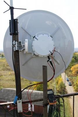

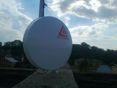

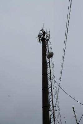

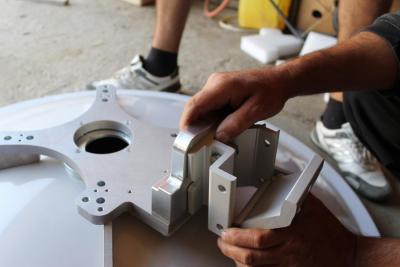

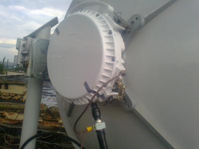

fastvd 62 Опубліковано: 2012-10-01 14:52:15 Share Опубліковано: 2012-10-01 14:52:15 аналогов увы нету...месяц назад точно с таким вопросом перерыли все варианты...пришли все таки к релейке...правда не церагон взяли а алкому, так как в сергея есть в наличии, есть ЗИП,есть миникредит,есть тестовый период-цена на все это конечно минус...но зато поставили за день и 376 мбит есть фула.вот кстати несколько фото с нашего пролета..о\монтаж делали сами) Ссылка на сообщение Поделиться на других сайтах
zulu_Radist 857 Опубліковано: 2012-10-01 16:25:44 Share Опубліковано: 2012-10-01 16:25:44 раз уж начали, раскажите какое расстояние, несущая частота, используемая полоса, ну и ценник з.ы. ху из сергей? Ссылка на сообщение Поделиться на других сайтах
fastvd 62 Опубліковано: 2012-10-01 16:58:19 Share Опубліковано: 2012-10-01 16:58:19 раз уж начали, раскажите какое расстояние, несущая частота, используемая полоса, ну и ценник з.ы. ху из сергей? 9.125 км 13 ггц 56 мгц полоса 120к грн сергей макаревич , ватсон телеком, 050-469-12-08 расстояния в принципе до 30 км вообще не имеет разницы - только диаметр антен...уже когда больше 30 тогда по меньше мегабит буте конечно 100% времени...так как в плохую погоду на 13 гигах у нас например линк сигнал -40 при мощности 15 дцб упал на -56 при дожде,а ошибки на QAM256 начинаю сыпатся при -65....потому запас нужно иметь как по выходной мощности так и по радио тракту. Ссылка на сообщение Поделиться на других сайтах
