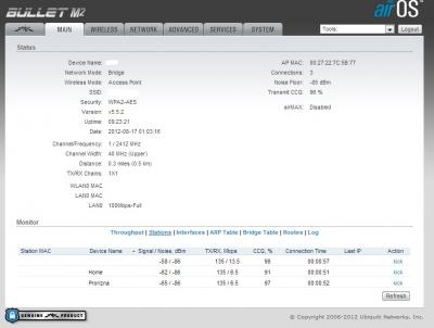

Barbitura 0 Опубликовано: 2012-10-13 19:06:56 Share Опубликовано: 2012-10-13 19:06:56 Стоит Bullet m2 HP как точка доступа, к ней подключаются клиенты через Nanostation M2 loco, при тесте что на точках заметил что отдача меньше от приема в раза 4. Сижу и думаю на что грешить или на кривой тест ubnt или на связку. Может кто то что то сможет подсказать. Расстояние между АП и клиентами около 200 м., сигнал на bullet-е выставлен оптимально (18 Дб). Ссылка на сообщение Поделиться на других сайтах

holubets 43 Опубликовано: 2012-10-14 08:05:50 Share Опубликовано: 2012-10-14 08:05:50 Зайдіть у вкладку Main і потім внизу виберіть Station. Гляньте швидкості на яких завязалися клієнти і заодно рівні сигналу як клієнтів чує булет. І будете знати чому воно так працює. Якщо щось не так, то киньте сюди скріншот і поможемо. Ссылка на сообщение Поделиться на других сайтах
Barbitura 0 Опубликовано: 2012-10-14 19:13:53 Автор Share Опубликовано: 2012-10-14 19:13:53 Вот скрин АП, но порой RX подимаеться и до 90 тест у пользователя показывает: RX: 11.47 Mbps TX: 1.99 Mbps Total: 13.46 Mbps я вот думаю мож проблема в том что клиенты 2х2 а булет 1х1 Ссылка на сообщение Поделиться на других сайтах
Barbitura 0 Опубликовано: 2012-10-14 19:39:43 Автор Share Опубликовано: 2012-10-14 19:39:43 Откатил прошивку на 5,3,5 на всех устройствах начало показывать следующие результаты: TX/RX, Mbps 135 / 81 135 / 54 120 / 54 Ссылка на сообщение Поделиться на других сайтах
