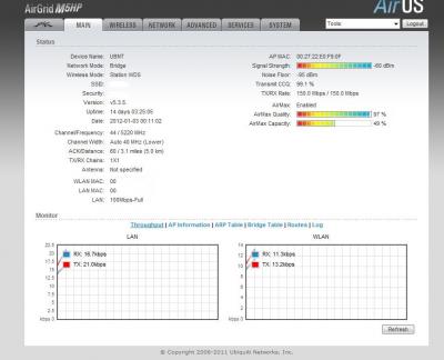

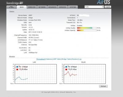

tigra7707 1 Опубликовано: 2012-10-23 10:41:10 Share Опубликовано: 2012-10-23 10:41:10 Добрый день уважаемые коллеги! Помогите разобраться в следующей ситуации: Построен мост из четырех airgrid m5 hp. 1-ый участок 4 км , идеальная зона френеля пропускная способность через внутренний тест ubnt приблезительно 21/18 2-ой участок 7 км френель по расчетам еле касаеться земли пропускная 35/29 Получаеться что в условиях худших пропускная лучше! Что то не так наверное сделал? а что конкретно? подскажите! на всякий случай выкладываю скрины с антен скриншоты только station WDS Ссылка на сообщение Поделиться на других сайтах

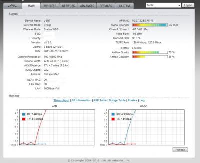

sanyadnepr 305 Опубліковано: 2012-10-23 10:50:45 Share Опубліковано: 2012-10-23 10:50:45 Нехер наваливать тут на 2ом скрине не грид ! Непонятно что там у вас стоит. Ссылка на сообщение Поделиться на других сайтах
tigra7707 1 Опубліковано: 2012-10-23 11:16:45 Автор Share Опубліковано: 2012-10-23 11:16:45 Нехер наваливать тут на 2ом скрине не грид ! Непонятно что там у вас стоит. На втором скрине стоит Бридж( я решил постепенно поменять вместо Гридов) но не в этом дело-показатели не изменились ни как. все равно бридж работает в одном чейне( на другой стороне грид). Ссылка на сообщение Поделиться на других сайтах

Enferno 163 Опубліковано: 2012-10-23 21:13:30 Share Опубліковано: 2012-10-23 21:13:30 с чем сконектился бридж на 2м скрине? почему такой перекос по чейнам? Ссылка на сообщение Поделиться на других сайтах
tigra7707 1 Опубліковано: 2012-10-24 06:39:51 Автор Share Опубліковано: 2012-10-24 06:39:51 с чем сконектился бридж на 2м скрине? почему такой перекос по чейнам? Стояли все четыре грида. Один грид заменили на бридж. Бридж сконектился с гридом потому и перекос. Ссылка на сообщение Поделиться на других сайтах
