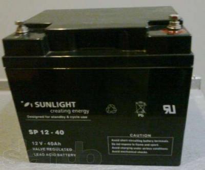

Продам аккумуляторы SUNLIGHT SPb 12-40 (12 V 40Ah)

Так розумію це гелевий. Чи є в когось досвід відновлення таких акумів, в плані долити води чи кислоти?
