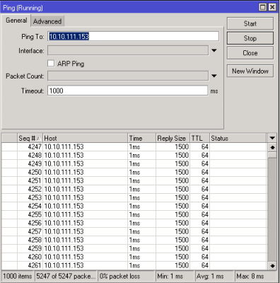

fastvd 62 Posted 2012-11-08 07:00:31 Share Posted 2012-11-08 07:00:31 привет всем. в общем ситуация: есть узел, на нем стоял когда-то веб смарт тп-линк 2210, в него был воткнут сфп гиговый и 3 радио аплинка 100 мбитных, все было супер, но когда на тп-линке прописываеш больше 2-3 ВЛАНов, на нём начинает отпадать веб морда, хотя все работало дальше прекрасно, мы в том месте поставили релейку с гигабитным портом и через релейку ещё с десяток ВЛАНов бегает, для исключения секса с вланами - поставили 3510 ежик(до этого с 3510 практики не имел-только с 3528м)...так вот: свич мне сразу не понравился как-то: на нем я не могу стандартной командой sh ru int eth 1/9 посмотреть какой конфиг на определенном порту, а нужно постоянно sh ru и мотать патти к своему порту..ну ладно...фигня...потом чтобы добавить влан на 3528 то заходиш на нужный порт и тупо забиваеш влан, на 3510 нужно по старинке через влан датабейс - тоже сказал фигня...хотя прошивка последняя стоит... теперь у меня на одном радио линке нагрузка упала с 45 до 15-20 мбит...я долго не мог понять почему, и клиенты жалуются ,а я не мог понять...рыл рыл и дорыл что при пинге в 1500 байт страшные обрывы на мой радио мост на стороне свича...и вот со скрина с веб морды видно что почему-то флов контроль включается... некоторыми командами я заставил таки флов контроль вырубатся..стало немножко лучше..нагрузка подросла до 40, но потери пинга продолжаются и канал не так работает... Port Name Type Admin Status Oper Status Speed Duplex Status Flow Control Status Autonegotiation Trunk Member 1 upl_ku_vlan59,87,111 100Base-TX Enabled Up 100full IEEE 802.3x Disabled хотя ероров ни на одном интерфейсе нету... все кабеля медные и расстояния до 30 м...тем более что на тп-линке такого не было при этом гигабитные порты работают хорошо. спрашивается- это мне глюкавый 3510 попался или они все какие-то не такие? Link to post Share on other sites

fastvd 62 Posted 2012-11-13 17:34:08 Author Share Posted 2012-11-13 17:34:08 спасибо всем, прошил,помогло. ну что же...трафик на портах вырос, все спидтестеры уже показывали нормально...НО обрывы пингов сильно уменьшились но все равно были...где-то 1 на 30-35 при 1500 байт....прошивка последняя 1.1.0.38...сегодня заменили на проверенный 3528м - ни одного пинга за 5000 отправок не оборвалось!!! вот вам и 3510! Link to post Share on other sites
