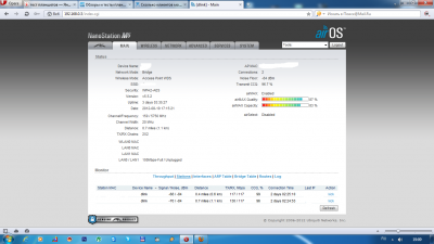

ucTuHa 199 Опубліковано: 2012-11-10 20:09:30 Share Опубліковано: 2012-11-10 20:09:30 NSM5 16 Человек, 14 - 1мбит, 1 - 2мбита, 1 - 3мбита. Скорость гарантированная, торренты качают, У двоих клиентов сигналы 74 и 79, но они пассивные . Максимальная загрузка канала была 10 мегабит. Ссылка на сообщение Поделиться на других сайтах
viktorrc17 1 Опубліковано: 2012-11-10 20:24:38 Автор Share Опубліковано: 2012-11-10 20:24:38 NSM5 16 Человек, 14 - 1мбит, 1 - 2мбита, 1 - 3мбита. Скорость гарантированная, торренты качают, У двоих клиентов сигналы 74 и 79, но они пассивные . Максимальная загрузка канала была 10 мегабит. А можна скриншот с клиентами? Ссылка на сообщение Поделиться на других сайтах
ucTuHa 199 Опубліковано: 2012-11-11 08:47:19 Share Опубліковано: 2012-11-11 08:47:19 А можна скриншот с клиентами? Стараюсь делать все идеально, когда наберется клиентов буду ставить вторую точку в место где для плохих клиентов прямая видимость. Пока не могу так как за две точки платить и самому ничего не останется. Ссылка на сообщение Поделиться на других сайтах

ucTuHa 199 Опубліковано: 2012-12-16 07:35:52 Share Опубліковано: 2012-12-16 07:35:52 Ссылка на сообщение Поделиться на других сайтах
