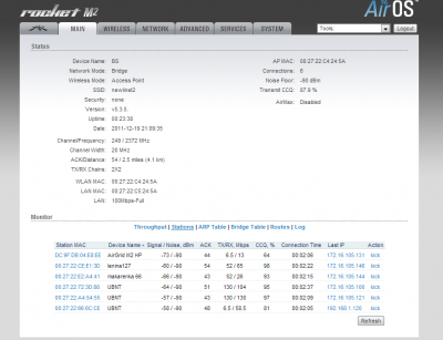

Доброго времени всем. Прошу помощи, так как самому разобраться до конца не получилось. Поставил б/с на основе Rocket и 120-градусного сектора. Теперь каждый день приходится проверять не лягла ли сеть. Нет стабильности ни в пингах ни в уровнях сигналов. Пробовал менять частоты, на некоторое время спасает. у клиентов Airgrid, bulet и bridge все M2. А сегодня столкнулся ещё с такой проблемой, пришол аиргрид с прошивкой 5.5, хотел её откатить на 5.3.5 ( проверенная) и жестко обламался, выскакивает надпись плохой образ прошивки. Очень буду лагодарен за реальную помощь.

выложите сюда скриншот закладки Main, в ней чтобы было видно Stations
вот
На первом AirGrid клиенте подымайте уровень сигнала. Чтобы было примерно одинаково на всех. А на последнем плохой CCQ. Похоже нет прямой видимости или чтото мешает.
Попробуйте отключить первого клиента и проверяйте свои лаги и пинг. Можна отключить и последнего.
понижением\увеличением мощности клиентских устройств сделай одинаковые сигналы на базе в районе от -60 до -65
и на начальном этапе выставь АСК на клиентах автоматом, посмотришь какое расстояние тебе предложит авто (повысится ли при этом CCQ)

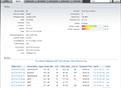

и так маленький итог (с моей точки зрения) После всевозможных настройках рокета и клиентов, стабильности я не увидел, работает стабильно только один на один. вывод(субективный) рокет для Б/С не подходит!!! если старенький микротик держал около 40 клиентов, то на рокет 5 уже плохо.
пункт второй: антена AirMax 2G 120-15 Sector Anten na с заявленными 15 Db на расстояние до 5 км сигнал давала не плохой, но аирмакс хромал. Отзовитесь пожалуйста те, у кого клиенты подключены через аирмакс, и кто клиентам ставил биполярные антены, интересен ваш опыт.
решение вижу примерно такое, сменить оборудование, только целиком или частично пока не решил. Антены знаю где делают хорошие, колеблюсь только заказывать би полярную, или всетаки на раздачу поставить вертикальную?
И ещё один вопрос к знатокам и пользователям, если поставить 2 сектора от одной карты в разные стороны, получиться ли что то хорошее?
