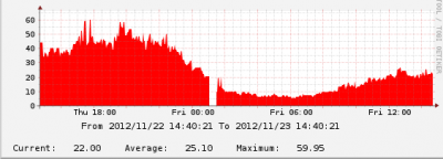

morfey 82 Опубликовано: 2012-11-23 13:09:23 Автор Share Опубликовано: 2012-11-23 13:09:23 Ну почему же, на графике общая загрузка проца На бродкомах было: 12 root -68 - 0K 304K CPU3 3 1723.0 69.38% {irq256: bce0} 12 root -68 - 0K 304K CPU1 1 1892.4 66.16% {irq258: bce1} Ссылка на сообщение Поделиться на других сайтах

morfey 82 Опубликовано: 2012-11-23 14:33:51 Автор Share Опубликовано: 2012-11-23 14:33:51 Так я уже сделал, поставил интел 82576, Прокачивал до ~900мбит, ошибок нет, нагрузка на проц та же что и у Вас, делайте выводы) Ссылка на сообщение Поделиться на других сайтах
