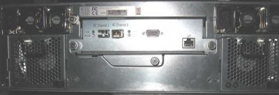

Продам NAS Сервер AL-6160A на 16 дисков SATA 4 Гб/с + оптика/2БП/
Состояние нового Привезен из Европы. На территории Украины не эксплуатировался.
Гарантия 1 месяц !
Цена 2400 грн
Карманов для дисков нет ,отлично ставятся и без них . К нему есть различные платы FibreChannel PCI-X по 99 грн. , PCeXpress 4гб по 320 грн.
представлена модель AL-6160A – 3U монтируемая в 19” стойку 16-и дисковая 4 Гб/с FC-SATAII RAID система. Передняя LCD панель позволяет выполнить полное конфигурирование системы без подключения ее к хост-серверу, что очень удобно. 2547.jpg

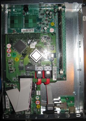

Рисунок 2. Модульная бескабельная конструкция
Обращает на себя внимание современная модульная бескабельная конструкция системы – все блоки на разъемах, легко и быстро заменяемы. Для отказоустойчивости установлены двойные блоки питания и двойные блоки вентиляторов. Блоки питания по 460 Вт, с управляемыми, в зависимости от температуры, собственными сдвоенными вентиляторами, работают в режиме балансировки нагрузки. Блоки вентиляторов системы поддерживают «горячую» замену без остановки работы.

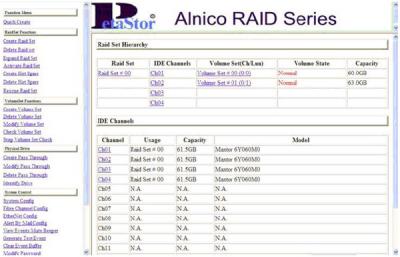

Еще одна исключительно полезная особенность - наличие встроенного (!) программного обеспечения управления и мониторинга через web интерфейс, через переднюю LCD панель и через порт RS-232. Все это находится в флеш памяти ROM и версии ПО можно апгрейдить через порты RS-232 или Ethernet. Те, кто работал с программами мониторинга и управления СХД, требующими установки клиентской части или с программами web управления, написанными на Java, реально оценят простоту, скорость и удобство в работе встроенного в PetaStor Alnico web интерфейса. Его внешний вид на Рис. 5.
Рисунок 5. Web интерфейс ПО управления и мониторинга PetaStor Alnico RAID
