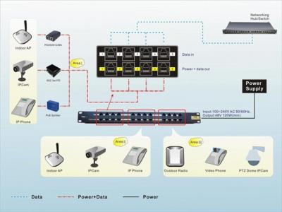

Добрый день!
Представляю вашему вниманию пассивные PoE панели. С их помощью можно запитать несколько девайсов с поддержкой PoE одновременно от одного источника питания. Также возможно использование с бесперебойными источниками питания. См. фото.
Характеристики:
Стандарт: TIA/EIA 568 Cat.5
LAN порты: 4 x RJ45, 4 x RJ45 POE 10/100 Mbps // 8 x RJ45, 8 x RJ45 POE 10/100 Mbps // 16 x RJ45, 16 x RJ45 POE 10/100 Mbps
Входящая мощность: max. 0-48 V,4 A
Исходящая мощность: в соответствии с источником питания
Размеры: 80 x 39 x 16 mm // 145 x 39 x16 mm // 482.6 x 44.3 x 21.8 mm

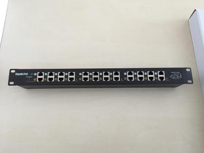

Дообрый день! Цена на 12 портовую 40$ С гигабитом не будут работать так как по 2м парам идет питание.

Здравствуйте!
Интересует вариант PoE для стойки 19''
На фото вижу 12 портовый (всего 24 порта), а цены на него не вижу в первом посте.
С гигабитными коммутаторами данные панели нормально уживаются? )))

На фото стикеры PoE и LAN я так понимаю подключаем камеру витой парой в PoE а с LAN уже выход на свитч?
