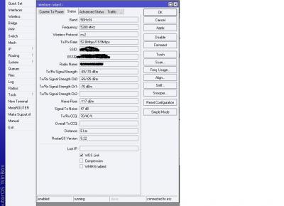

Ромка 567 Опубликовано: 2012-12-16 10:28:17 Share Опубликовано: 2012-12-16 10:28:17 скрин окна status wlan адаптера со стейшена в студию. Ссылка на сообщение Поделиться на других сайтах
Сергеййййй 1 Опубликовано: 2012-12-16 10:35:38 Автор Share Опубликовано: 2012-12-16 10:35:38 вот Ссылка на сообщение Поделиться на других сайтах
slech 1 Опубликовано: 2012-12-16 10:50:28 Share Опубликовано: 2012-12-16 10:50:28 В Nv2 подстроить TDMA Period Size. Как вариант проверте роботу в nstreme. Ссылка на сообщение Поделиться на других сайтах
Ромка 567 Опубликовано: 2012-12-16 10:52:53 Share Опубликовано: 2012-12-16 10:52:53 вот У вас на одной из точек работает только один чейн, да и сигналы я бы не назвал хорошими. Ссылка на сообщение Поделиться на других сайтах
Сергеййййй 1 Опубликовано: 2012-12-16 10:56:43 Автор Share Опубликовано: 2012-12-16 10:56:43 В Nv2 подстроить TDMA Period Size. Как вариант проверте роботу в nstreme. На nstreame вообще не завелось. Ссылка на сообщение Поделиться на других сайтах
Сергеййййй 1 Опубликовано: 2012-12-16 10:58:18 Автор Share Опубликовано: 2012-12-16 10:58:18 вот У вас на одной из точек работает только один чейн, да и сигналы я бы не назвал хорошими. Это мы для эксперимента делали.Работает сейчас 2 чейна. Сигналы -67. Просто в тот момент когда делал принтскрин..база опять начала вилять. Ссылка на сообщение Поделиться на других сайтах
Сергеййййй 1 Опубликовано: 2012-12-16 11:01:26 Автор Share Опубликовано: 2012-12-16 11:01:26 Вот сейчас сигнал -67. а ссq прыгает от 92 до 8. и бывает сигнал до -84. Повторюсь.Антенны отъюстированы верно - 100% Ссылка на сообщение Поделиться на других сайтах
