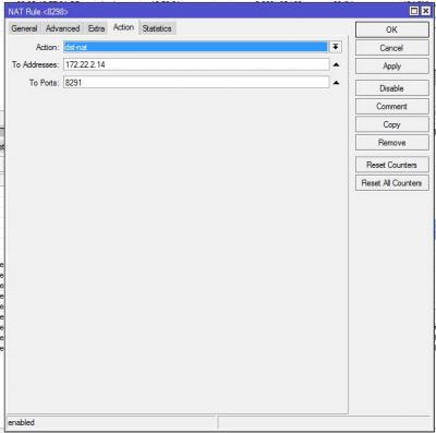

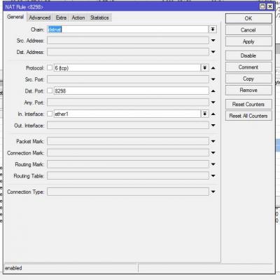

У меня настроено так и все работает:
IP - Firewall - NAT:
Борд на который питаетесь попасть пингует борд через который планируете коннектится винбоксом? Если нет - это может быть причиной неработоспособности... вот!
