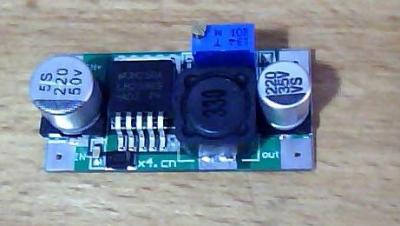

Продаю регулируемые понижающие стабилизаторы.
Входное напряжение :4.5-40V
Выходное напряжение :1.5-35В (регулируемое)
Выходной ток: Номинальный ток 2A, 3A максимальное необходимо приклеить радиатор.
Размеры: 43 * 20 * 14 мм

Отлично показали себя в работе. По сравнению с микроватовскими большый диапазон рабочих напряжений по амперажу также превосходят, меньшие в размерах и цене. Защита на перегрев и КЗ. Главное на входе подавать не больше 40В(стоит и работает при 42В но не рекомендую).

Вот ещё фото. За качество заранее извините делал вебкой(в телефоне сдохла карта памяти).
Вот сама РОЕ
А так они идут по 10 штук. Разделить легко.
А эта фотка сделана рядом с микроватовским 12В 2А.
Ми клеили маленький на микросхему и чуть побольше снизу. Только так чтобы + клемы не коротнуть и контакты подстроечного резистора или изолируем и по всему размеру. Но радиатор клеим только если будут нагрузки большие. Производитель рекомендует если ток больше 2А.
