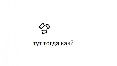

sseerega 9 Опубліковано: 2013-01-10 18:59:27 Share Опубліковано: 2013-01-10 18:59:27 Я не радиотехник с ВО, но на практике показало, что три сектора на одной частоте не будут работать, Вы сами себя глушить будете, по UBNT у меня так же есть их сектора 2*2, но к ним я прикрутил МТ, немного некрасиво, и тот же конструктор, но мне как-то проще с МТ общаться. Мне позвонил один знакомый, рассказал как один из провайдеров в Киеве, смеялся надо мной, мол типа "да у него (т.е. у меня), старое допотопное оборудование, у нас красивые тарелочки и все работает и тд. и тп", в итоге его с площадки согнали, точнее он сам себе напортачил, ни слуху от него ни духу. Теперь зовут меня туда, но я там если и развернусь то только по проводу. Я не хвалю МТ, и МТ и UBNT, хорошее оборудование. Позволю повториться, мне просто удобнее с ним работать. И еще, если в UBNT, к примеру полетит радио модуль? Что Вы делать будете? Ссылка на сообщение Поделиться на других сайтах
IC ® 41 Опубліковано: 2013-01-10 19:18:09 Share Опубліковано: 2013-01-10 19:18:09 .... три сектора на одной частоте не будут работать, Вы сами себя глушить будете, по UBNT у меня так же есть их сектора 2*2, но к ним я прикрутил МТ Так в чем же суть??? В секторе или в девайсе? Значит 3 или 4 сектора на МТ глушить не будут друг друга, а убнт с 3-мя - будет??? Эт как??? Вы что всерьез считаете, что радио модуль убнт глушит сам себя, а не сектор? Ну если у Вас такое мнение, то скажите, что будет если рокет втулить в алюминиевый корпус, прикрутить честное заземление (чего нет у 90% провайдеров), и убрать (подумайте как) задний лепесток на секторе? Ссылка на сообщение Поделиться на других сайтах
sseerega 9 Опубліковано: 2013-01-10 19:31:08 Share Опубліковано: 2013-01-10 19:31:08 не поленюсь Ссылка на сообщение Поделиться на других сайтах
IC ® 41 Опубліковано: 2013-01-10 19:34:28 Share Опубліковано: 2013-01-10 19:34:28 Нееее, ну не то, ну картинка, и что тут??? ну 2 частоты и что???? Ну пересекаются линии, а от чего не работают убнт и работает МТ???))) От сектора или от девайса???? Ссылка на сообщение Поделиться на других сайтах
