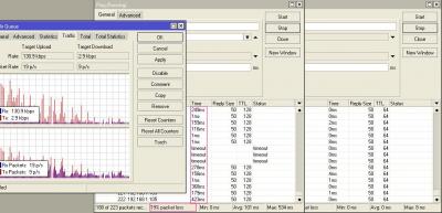

imbiter 63 Опубликовано: 2013-01-14 10:14:14 Share Опубликовано: 2013-01-14 10:14:14 Схема така: медіаквертор<>медіаквертор<>tp-link741<>клієнт Як видно на картинці, пінг на роутер <1мс, а до клієнта пригає. медіаконвертор включений в лан порт роутера... Кабель до клієнта переобжимав... В чому може бути проблема? Ссылка на сообщение Поделиться на других сайтах

imbiter 63 Опубліковано: 2013-01-14 18:04:01 Автор Share Опубліковано: 2013-01-14 18:04:01 сорі, можливо не зовсім точно описав схему: мікротік<>свіч<>медіаквертор<>медіаквертор<>tp-link741<>клієнт пінг з мікротіка до tp-link741 <1мс, а до клієнта який включений в tp-link741 постійно пригає і пропадає. tp-link741 - новий з коробки, порти клієнту на роутері міняв, кабель переобжимав, проблема залишилась Ссылка на сообщение Поделиться на других сайтах
