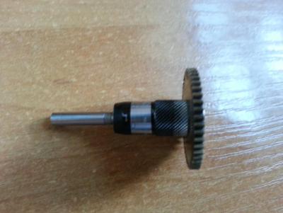

ADminKnet 4 Posted 2013-01-18 09:52:13 Share Posted 2013-01-18 09:52:13 Кто что скажет? Link to post Share on other sites
Учумелые ручки 705 Posted 2013-01-18 10:47:51 Share Posted 2013-01-18 10:47:51 В перестроечные времена, когда со !всем! было напряг - с подобными вопросами (всякая мелкая буржуйская механика) к зубному протезисту ходил. Уж как он делал - не знаю, но делал не хуже заводских. Главное что-бы изношенный оригинал был. Сейчас - ну не знаю, наверное проще в сервичный центр обратится или на ebay... Link to post Share on other sites
karonetua 96 Posted 2013-01-18 11:20:07 Share Posted 2013-01-18 11:20:07 Или накрайняк распечатать на 3Д принтере ) Link to post Share on other sites
SE66 41 Posted 2013-01-19 16:29:33 Share Posted 2013-01-19 16:29:33 Это горизонтальный микрометр, вся фишка в магнитном напылении (черная полоса) если его повредили или потеряла свои свойства ни какой зубной техник не поможет. Если механически микрометр цел может быть не работают магнитные датчики которые стоят под микрометром. Если дружите электроникой проверьте осциллографом переключаются ли они когда вращается микрометр над ними. Еще не вздумайте трогать пластмассовое крепление на двигателе замучаетесь ловить ноль- позицию двигателя , будет закручиваться либо выкручиваться переодически. Link to post Share on other sites
AndreyRn79 1 Posted 2015-08-05 20:45:07 Share Posted 2015-08-05 20:45:07 может кто в курсе, маркировка магнитных датчиков или у кого есть? Link to post Share on other sites
AndreyRn79 1 Posted 2015-08-06 10:32:05 Share Posted 2015-08-06 10:32:05 сам себе отвечу, магнитных датчиков там нет, стоят фото датчики работают на 5 в, когда вал отражает свет напр падает до 0,5в, на микрометре нет никаких магнитных лент - просто покрашено черной краской. Link to post Share on other sites
