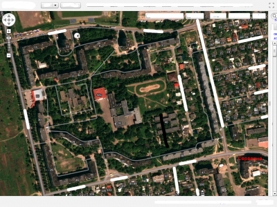

vpnwz151 1 Опубликовано: 2013-01-19 09:19:18 Share Опубликовано: 2013-01-19 09:19:18 Кто-то может прорисовать наброску строительства опт-вол магестрали. Я так понимаю нужно сделать кольцо но не понимаю зачем нужно замыкать кольцо! Вот карта про рисуйте кому не лень спасибо Ссылка на сообщение Поделиться на других сайтах

Гайджин 574 Опубліковано: 2013-01-19 10:18:01 Share Опубліковано: 2013-01-19 10:18:01 Кто-то может прорисовать наброску строительства опт-вол магестрали. Я так понимаю нужно сделать кольцо но не понимаю зачем нужно замыкать кольцо! Вот карта про рисуйте кому не лень спасибо Какая этажность каких домов, откуда приходит аплинк, где видится агрегация, какие дома нужно покрыть? Ссылка на сообщение Поделиться на других сайтах

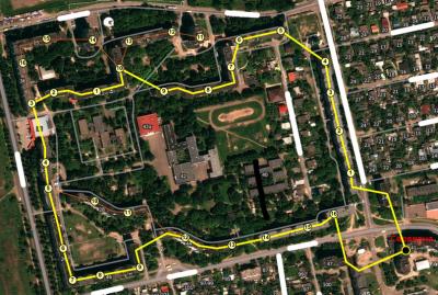

vpnwz151 1 Опубліковано: 2013-01-19 10:21:47 Автор Share Опубліковано: 2013-01-19 10:21:47 41(серверная)- 45-47-38-44-46-26-28-30-36-15-13-11-9-7-5-3-2-1-24 Без ИПБ ) Ссылка на сообщение Поделиться на других сайтах

vpnwz151 1 Опубліковано: 2013-01-19 10:31:39 Автор Share Опубліковано: 2013-01-19 10:31:39 Ящики тех-этаже (чердак). Ясно звезда рулит, если можно как на карте сделать, как прорисовать правильно? Ссылка на сообщение Поделиться на других сайтах
ucTuHa 199 Опубліковано: 2013-01-19 10:42:47 Share Опубліковано: 2013-01-19 10:42:47 По два волокна на ящик, я насчитал 56, с серверной выводите 64 и погнали, от первого дома в две стороны по 32 волокна, на доступ еж3528. по возможности один ящик на 3 подьезда, лапшу тянуть только чердаком, бесперебойники не нужны (один идиот: "у меня нет света, но есть ноуткуб" не в счет). Ссылка на сообщение Поделиться на других сайтах

vpnwz151 1 Опубліковано: 2013-01-19 11:07:37 Автор Share Опубліковано: 2013-01-19 11:07:37 1 дом одно волокно а что делать тогда с центральным узлом что за свич нужно туда ставить на 64 волокна В итоге, Серверной 64 волокно, на роз вилке 24, ибо 32 волокно нужно класть. Я все правильно понял? Ссылка на сообщение Поделиться на других сайтах

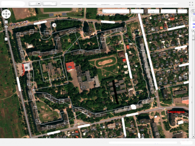

Гайджин 574 Опубліковано: 2013-01-19 11:39:28 Share Опубліковано: 2013-01-19 11:39:28 По два волокна на ящик, я насчитал 56, с серверной выводите 64 и погнали, от первого дома в две стороны по 32 волокна, на доступ еж3528. по возможности один ящик на 3 подьезда, лапшу тянуть только чердаком, бесперебойники не нужны (один идиот: "у меня нет света, но есть ноуткуб" не в счет). А вот теперь, любезный, то же самое но в кольцах - что бы Вы так сильно не эммоционировали. Вводные: 1. 1 ТКД на три подъезда, при 9ти этажах. 2. 1 ТКД на пять подъездов, при 5 этажах. 3. Всего ТКД на схеме - 32 шт. 4. Исполнение волоконно-оптической распределительной сети по крышам. 5. ТКД размещяются на домах сверху - чердак, лифтовая, рядом с лифтовой или как то так. 6. Включение абонентов производится медью, по подъезду. Вертикальная канализация или слаботочка - это уже по вкусу. 7. На одном волокне распредсети сидит не более 2х ТКД (т.е. идеальный случай). Легенда: 1. Желтая толстая линия - ВОК 16 волокон, подвесной, усилие на разрыв сами посчитаете. 2. Оранжевая тонкая линия - ВОК 4 волокна, подвесной, усилие на разрыв сами посчитаете. 3. Кружочки с циферкой - это ТКД, а циферка обозначает номер волокна в 16ти жильном кабеле. На реализацию проекта потребуется: 1. 32 свича доступа. (26-28-портовых) 2. 2 свича агрегации (24 SFP) 3. Кабель оптический (длинна согласно замеров по Гуглмапу + 20%) двух типов 16 и 4 волокна. 4. 32 антивандальных ящика. 5. 33 патчпанели на 24 порта. 6. 96 SFP модулей. Недостаки: Нет запасных волокон - легко устраняется либо увеличением волоконности кабеля с 16 до 24х. Либо сажанием на одно волокно не двух а трех ТКД. Ссылка на сообщение Поделиться на других сайтах
