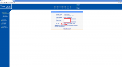

fastvd 62 Опубликовано: 2013-03-21 07:18:49 Share Опубликовано: 2013-03-21 07:18:49 (изменено) все прекрасно работает на ad-155c - при чем аптаймы по году и выше(см.скрин). упс онлайн, контроль заряда\ разряда есть. регулировка вых. питания для подстройки буфера есть, защита от КЗ есть - просто идеал для питание сети типа оптика на улицу, а дальше медь! стоит и младший брат мианвела без функции УПС - питает РРЛ,наш БЖП маршрутизатор... так как родной БП для РРЛ как раз около 1500 у.е. и стоил, на БС стоят на 12-24 В тоже мианвелы с функцией УПС - также все прекрасно, мало того - мианвел те что у нас на БС - это БП для мед.оборудования, а там как вы знаете сбои не любят...... ну ничего - все работает.есть ЗИП на всякий случай. а вы попробуйте держать ЗИП за 1500 у.е. штучка. Если для крупных узлов то мы тоже юзаем онлайны от АПЦ, Н-повер и т.д., но для частного сектора такое никто не делает, уж поверьте...или мианвелы, или микроваты, микродевайсы - все варианты работают прекрасно уже годами, так что не выдумайте велосипед! Изменено 2013-03-21 07:24:17 пользователем fastvd Ссылка на сообщение Поделиться на других сайтах
