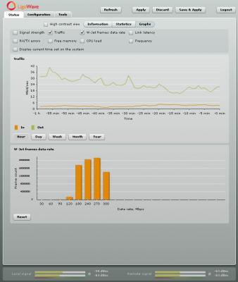

deliberant_ua Опубліковано: 19 лютого, 2013 Опубліковано: 19 лютого, 2013 Всем доброго дня. подскажите пожалуйста. мне нужно сделать прострел на 14 км. со скоростью 300мб/с. какое оборудование сможет поставлять такую скорость на такое расстояние. можно попробовать: http://www.ligowave.com/ligoptp-5-23-pro
sfc Опубліковано: 9 березня, 2013 Опубліковано: 9 березня, 2013 (відредаговано) Вы под лицухой или пирать? расмотрите вариант две точки выстрела и агрегация линка, но есть свои особенности. я тоже склоняюсь к такой методе. Цена вопроса по сравнению с релейкой заменто в минус. с двумя линками wi-fi mimo, т.е. четырмя радиоканалами вы никак не получите 300х300 мбит/с. это только ррл 1+0 (1+1) с xpic или 2+0 (2+1) с агрегацией! собственно, агрегация в любом случае. разница лишь в том, какими средствами она реализуется - внутренними средствами модема или внешним коммутатором l2/l3. Відредаговано 9 березня, 2013 sfc
sfc Опубліковано: 9 березня, 2013 Опубліковано: 9 березня, 2013 Всем доброго дня. подскажите пожалуйста. мне нужно сделать прострел на 14 км. со скоростью 300мб/с. какое оборудование сможет поставлять такую скорость на такое расстояние. можно попробовать: http://www.ligowave.com/ligoptp-5-23-pro данная хреновина ничто иное, как wi-fi mimo. правда, этот производитель честно указал реальную пропускную способность (110 мбит/с полный дуплекс). т.е. 110х110 мбит/с. таким образом, дабы достичь пропускной способности 300х300 мбит/с, Ивану потребуется организовать 3 параллельных линка и занять полосу в 3х40=120 мгц. при использовании ррл понадобится полоса 2х56=112 мгц. но! во-первых, радиоканал будет с доступом 99.999. во-вторых, временной джитер будет значительно меньшим, чем у wi-fi. плата за эти прелести - более высокая стоимость оборудования.
