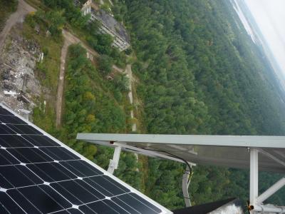

ghzlviv 4 Опубликовано: 2013-09-05 12:00:45 Автор Share Опубликовано: 2013-09-05 12:00:45 Тримає вже 3 місяця. Вся установка витянуло 1,5уо Ссылка на сообщение Поделиться на других сайтах
lava 23 Опубликовано: 2013-09-05 13:24:12 Share Опубликовано: 2013-09-05 13:24:12 Які панелі використовували? У Вас ще і вітряк працює чи тільки сонячні панелі? Можна більш детально написати, що використовували, яке обладнання включено? Ссылка на сообщение Поделиться на других сайтах
Angel& 5 Опубликовано: 2013-09-05 14:00:02 Share Опубликовано: 2013-09-05 14:00:02 и какую нагрузку держит-какие устройства!, а то тримае - а шо.хз) Ссылка на сообщение Поделиться на других сайтах
sanyadnepr 305 Опубликовано: 2013-09-05 14:20:35 Share Опубликовано: 2013-09-05 14:20:35 (изменено) и какую нагрузку держит-какие устройства!, а то тримае - а шо.хз) rocket 2stz nanobridgem522 rb951 тримало сім днів. 2 гелових Акамутори по 105ам по 12вольт Ветряк громко жужит ? Панели 100ки ? Изменено 2013-09-05 14:21:40 пользователем sanyadnepr Ссылка на сообщение Поделиться на других сайтах
sanyadnepr 305 Опубликовано: 2013-09-05 19:52:21 Share Опубликовано: 2013-09-05 19:52:21 ТС ответь. Ссылка на сообщение Поделиться на других сайтах
ghzlviv 4 Опубликовано: 2013-09-06 10:26:35 Автор Share Опубликовано: 2013-09-06 10:26:35 3шт RocketM5 1шт RB751 1шт Нанобриджи Ссылка на сообщение Поделиться на других сайтах
ghzlviv 4 Опубликовано: 2013-09-06 10:40:43 Автор Share Опубликовано: 2013-09-06 10:40:43 вітряк шумить не сильно. немішає, але там висота 100М його ледве видно панелька 200 Ссылка на сообщение Поделиться на других сайтах
YuSHa 59 Опубликовано: 2013-09-06 15:45:01 Share Опубликовано: 2013-09-06 15:45:01 посмотрим как зиму переживет. нарисуйте пожалуйста как подключили ветряк и панели к контроллеру и аккумам Ссылка на сообщение Поделиться на других сайтах
Montagnik 15 Опубликовано: 2013-09-06 19:21:30 Share Опубликовано: 2013-09-06 19:21:30 Я смотрю у вас на фото сплитер питания под GR-45, покупали? что за сплитер Ссылка на сообщение Поделиться на других сайтах
pavlabor 1 977 Опубликовано: 2013-09-07 08:15:07 Share Опубликовано: 2013-09-07 08:15:07 посмотрим как зиму переживет. нарисуйте пожалуйста как подключили ветряк и панели к контроллеру и аккумам Есть предположение что система и осень не переживет. Ввод кабелей, подает дождевую воду как раз в щелочку охлаждения инвертора. Ссылка на сообщение Поделиться на других сайтах
антоха 55 Опубликовано: 2013-09-07 16:27:08 Share Опубликовано: 2013-09-07 16:27:08 нарисуйте схему подключения и напишите маркировку оборудования для питания (какие панели, какой инвертор, какой ветряк, какой акком) может кто-то захочет повторить ... Ссылка на сообщение Поделиться на других сайтах
zoro 0 Опубликовано: 2013-09-07 18:06:00 Share Опубликовано: 2013-09-07 18:06:00 Вопрос- зачем там вам Инвертор ? разве нельзя подключить на прямую через импульсный стабилизатор- или DC-DC конвертор ? КПД намного выше, габариты меньше, надежность выше- соответственно и дольше будет работать... Ссылка на сообщение Поделиться на других сайтах
YuSHa 59 Опубликовано: 2013-09-07 18:46:33 Share Опубликовано: 2013-09-07 18:46:33 посмотрим как зиму переживет. нарисуйте пожалуйста как подключили ветряк и панели к контроллеру и аккумам Есть предположение что система и осень не переживет. Ввод кабелей, подает дождевую воду как раз в щелочку охлаждения инвертора. ага, присмотрелся....ввод кабелей совсем через зад**у неправильно Ссылка на сообщение Поделиться на других сайтах
interjet 177 Опубликовано: 2013-09-07 18:55:09 Share Опубликовано: 2013-09-07 18:55:09 посмотрим как зиму переживет. нарисуйте пожалуйста как подключили ветряк и панели к контроллеру и аккумам Есть предположение что система и осень не переживет. Ввод кабелей, подает дождевую воду как раз в щелочку охлаждения инвертора. ага, присмотрелся....ввод кабелей совсем через зад**у неправильно Ну началось, да хоть через " передницу"... Пост не об этом, грешно походу фотки сюда вылаживать. Ссылка на сообщение Поделиться на других сайтах
YuSHa 59 Опубликовано: 2013-09-07 18:59:20 Share Опубликовано: 2013-09-07 18:59:20 Коллега много денег потратил на железо, даже ящик с резиновой вставкой для герметицации....а кабеля в дырку заведены(( жалко, если сгорит. за фото респект, а вот по монтажу минус Ссылка на сообщение Поделиться на других сайтах
ghzlviv 4 Опубликовано: 2013-09-07 21:10:53 Автор Share Опубликовано: 2013-09-07 21:10:53 Я смотрю у вас на фото сплитер питания под GR-45, покупали? что за сплитер http://local.com.ua/forum/topic/41884-%D0%BF%D1%80%D0%BE%D0%B4%D0%B0%D0%BC-passive-poe-panel/ але эсть нюаси взяв на 8 портів працювало тільки 3 Ссылка на сообщение Поделиться на других сайтах
ghzlviv 4 Опубликовано: 2013-09-07 21:14:48 Автор Share Опубликовано: 2013-09-07 21:14:48 Монтаж мінус згідний але буде сильна спешка, треба ящик великий щоб все рішити. Фотографії і схема буде скоро. Я наступна база де стоїть дві сонячні батерії на 100, тримає 2шт -RB2011 5шт-RocketM5, 3шт-NBM522 все ьуло куплено на http://ecost.lviv.ua/ Ссылка на сообщение Поделиться на других сайтах
zoro 0 Опубликовано: 2013-09-08 04:39:20 Share Опубликовано: 2013-09-08 04:39:20 все оборудование хорошо питается от 24 вольт, у вас там 12 вольтовая батареи... обычный DC стабилизатор повышающий... 10вт*10шт= 100вт- это очень грубая оценка... это 24вольт 5 А. http://www.ebay.com/bhp/12v-to-24v-step-up ваших 65Ач если нормальн они заряженные хватит на 10 часов... зимой... Ссылка на сообщение Поделиться на других сайтах
ghzlviv 4 Опубликовано: 2013-09-08 07:36:33 Автор Share Опубликовано: 2013-09-08 07:36:33 стоп два акамулятори послідовно 24 вольта ампер 65А Якщо я не помиляюся 24В/8Ватт=0,4Ампера грубо ну да 10год як мінімум . Але стояло колись 2 акамулятора по 100 ампер тримало 6-7 днів, акамулятори повністю вмерли вольтаж був на них по 5 вольт Ссылка на сообщение Поделиться на других сайтах
ghzlviv 4 Опубликовано: 2013-09-08 07:44:06 Автор Share Опубликовано: 2013-09-08 07:44:06 все оборудование хорошо питается от 24 вольт, у вас там 12 вольтовая батареи... обычный DC стабилизатор повышающий... 10вт*10шт= 100вт- это очень грубая оценка... это 24вольт 5 А. http://www.ebay.com/bhp/12v-to-24v-step-up ваших 65Ач если нормальн они заряженные хватит на 10 часов... зимой... http://www.ebay.com/bhp/12v-to-24v-step-up та штушка нормально, вже ставили десь. http://ctek.com.ua/catalog-ctek/24.html колись про таку штучку думав. Але зараз просто все перевели на 12 вольт інвнктор APSX 750 tripplite дорого но стабільно Ссылка на сообщение Поделиться на других сайтах
pavlabor 1 977 Опубликовано: 2013-09-08 09:23:28 Share Опубликовано: 2013-09-08 09:23:28 Монтаж мінус згідний але буде сильна спешка, треба ящик великий щоб все рішити. Фотографії і схема буде скоро. Я наступна база де стоїть дві сонячні батерії на 100, тримає 2шт -RB2011 5шт-RocketM5, 3шт-NBM522 все ьуло куплено на http://ecost.lviv.ua/ Кабеля должны вводится снизу, с организацией петли-каплесборника, можно и без герметиков, насекомые все равно заедят. Ссылка на сообщение Поделиться на других сайтах
