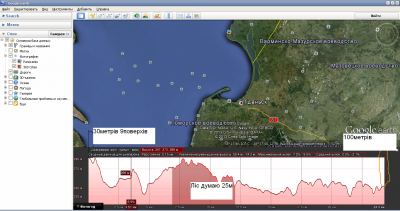

Хочу зделать мост на 25км .
Обладнання  хочу RocketDish5G34dBi (бо 30dBi думаю мало буде) з одного боку
Але є проблемка діш великий зможу поставити напевно з одного боку сенс є ставити?
Дякую
рокет м5 имеет выходную мощность +21 дбм при модуляции qam-64 5/6
при дистанции в 25 км в диапазоне 5 ггц и антенне 30 дби расчетный уровень входного сигнала -56 дбм
чувствительность рокет м5 при модуляции qam-64 5/6 -74 дбм
итого: энергетический запас трассы 18 дб
это очень даже хороший запас!

  В 25.03.2013 в 09:17, ghzlviv сказав:
Дякую
если оставите координаты мест размещения и высоты подвеса, рабочую частоту то смогу сделать более точный (+/- 2...4 дб) теоретический расчет энергетического запаса
могу кынути рельф з гугел земля

  В 25.03.2013 в 13:03, ghzlviv сказав:
Вот така картинка
и куда я приклею ваш "рельеф"???
может мне еще по вашему "рельефу" прикажите вручную строить таблицу высот?  :blink:
  В 25.03.2013 в 13:20, ghzlviv сказав:
Привіт
1.Земля +9 поверхів=330метрів
2.Земля +100мтерів=350метрів
Міжними поле чисте, горб по центрі 260метрів
этот ваш "горб по центру" в аккурат может перекрыть половину трассы!

Точки
1.Точка 293 +30=323-330
2.Точка 252+100=352
Горб від першої точки 7,5км до10км висота 285м(то ліс)
