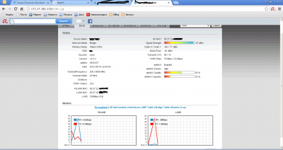

я так понял що для цього треба програма, що все порахувати.
Зону френеля я зможу порахувати, що мені ще треба порахувати
тут якась неувязка, бо збоку стоїть лінк на 10Грц все гуд біжить 65М. сигнал 62-61
А тут нічого небіжить.
Відстань 8км.
Думаю вчому може бути проблемка?
Як ставили антени незнаю фотозвіта нема, але недумаю що в рокетах може бути проблема.
Думаю що хтось схалявив.

данных дали маловато. нет частоты, поэтому ставлю среднюю (5,5 ггц).что за устройства, тоже не понятно. поэтому расчет под рокеты с антеннами 30 дби. пока "замазывал" координаты, картинка тоже потеряла качество... :(
но все равно видно, где причина вашего неудачного канала. на изображении видно, что на расстоянии 6,5 км от первой станции имеется пригорок (или гора, хрен его знает...), поросший высоким лесом. программой учитывается усредненная высота леса. что там на самом деле - нужно смотреть на месте. в любом случае, лес "подбирается" к критическим 60% френеля очень близко! видимо, в действительности он вообще "врос" в критическую зону.
выход может быть только один - поднимать антенну на стороне 2!
еще один нюанс. программа делает расчет для ррл. в ррл применяется модуляция одной несущей. в фуфайках применяется ofdm. результаты расчетов могут не очень совпадать с реальными результатами на фуфайках. думаю, что несовпадения будут не в пользу фуфаек...
там, где на ррл получали реальные уровни -43...-45 дбм, с фуфайками почти на порядок хуже получалось.
Відредаговано sfc
я вижу, что расстояние теперь больше.
с картинкой муздыхаться не буду. думаю, она вам ни к чему.
пишу результаты:
трасса абсолютно чистая!
уровень сигнала на входе приемника -55.7 дбм.
запас канала, соответственно, +18.3 дб.
здесь все должно быть в ажуре, если конечно не напортачите при монтаже!
п.с. но, что-то не вижу на профиле "горба 260 м", о котором вы писали....
Відредаговано sfc
просьба, пишите сюда, а то не поймешь что и к чему.
теперь касательно двух параллельных каналов.
1. канал на 10 ггц может быть правильно съюстирован, а канал 5 ггц - нет
2. возможно, что причиной как раз и есть лес, попадающий своими верхушками в критическую зону. для 10 ггц эта зона, естественно, будет "выше" и лес ее не перекрывает. но это пока! пройдет время, лес вырастет и будет мешать уже и 10 ггц каналу.
сделайте сначала нормальную юстировку 5 ггц канала. делайте это как положено - одновременно с двух сторон. если ничего не дает, попробуйте приподнять антенну на стороне 2 хотя бы метров на 5 и снова отъюстировать. сверьте полученные результаты. если увидите прогресс, то у вас явно френель перекрывается верхушками деревьев.
юстируйте внимательно!
расстояние у вас маленькое, энергетический запас очень большой. существует высокая вероятность, что при юстировке допущена ошибка - отстроились на боковой лепесток. для уменьшения такой вероятности вам необходимо сначала максимально задавить выходную мощность на первой стороне и провести юстировку на второй стороне. потом сделать такую же операцию в обратном направлении. затем, не повышая мощность, вновь провести повторную юстировку с каждой стороны. после этого можно поднимать выходную мощность. не стоит поднимать выходную мощность более, чем это нужно для обеспечения запаса +15...+20 дб (относительно чувствительности -74 дбм). т.е. уровень на приеме (rx) у вас не должен превышать -55 ... -53 дбм. этого достаточно, чтобы канал работал стабильно, и выходные каскады передатчика/входные каскады приемника находились в зоне максимальной линейности ачх и фчх. чрезмерный уровень сигнала на входе приемника может негативно отразиться на качестве демодуляции.
Відредаговано sfc
