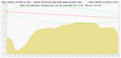

на картинке есть координаты и высоты подвеса антенн, на уровнем земли.
Можно както узнать есть чиста ли зона Френеля -например изменением channel width ?
расчет линка -63,4 дбм, т.е., запас по энергетике +10,6 дб
открыто 90% френеля. расчет на частоте 5500 мгц
данные для расчета: мощность +21 дбм, чувствительность -74 дбм, ку антенны +30 дби.

Получается проблема в юстировке антенн, а не в чистоте зоны Френеля?
не думаю. похоже, что юстировка у вас хорошая. проблема может быть в сторонней помехе. как бы не пришли к вам крепкие ребятки и не намылили...
вы используете частоту, которая пересекается с часто лицензируемой полосой 5150-5350. если кто-то мешает вам, то и вы тоже кому-то мешаете...

  В 02.04.2013 в 19:00, Butaxa сказав:
галочку ставил "учитывать кривизну земли"...
по картинке не видно... и вообще, этот "линктест" трандит, как троцкий! не пользуемся этой хренью вообще.
