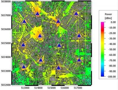

перекрывающиеся точки - почитайте доки по планированию WiFi сетей
а лучше поиграйтесь с прогами по планированию WiFi -
возьмите план здания
и получиться у вас что то типа такого
post-24376-0-75102400-1364505615_thumb.jpgpost-24376-0-93373800-1364505615.jpgpost-24376-0-11321600-1364505616_thumb.jpg

2.4 диапазоне непересекающихся частот всего 3.
в первых рекомендация по планированию сетей 2.4 TDD  Были вот такие картинки
и описание - как на 3-х частотах построить сеть
в помещении ещё проще ))
