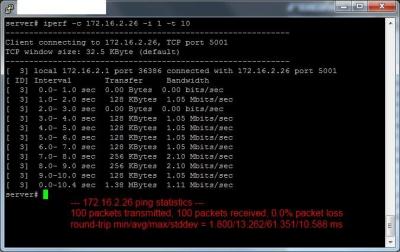

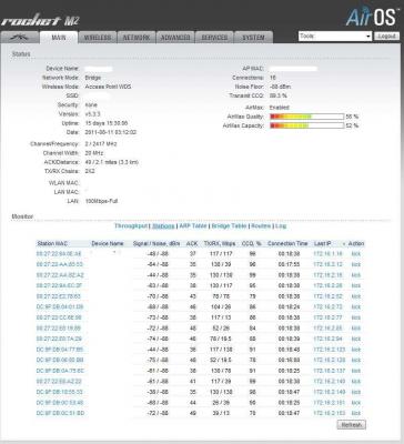

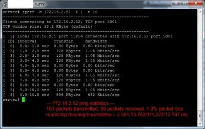

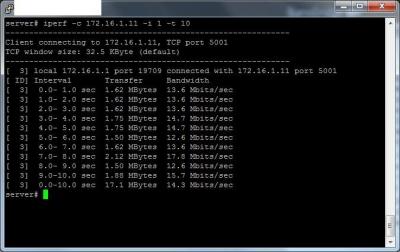

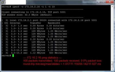

NETOS 147 Опубликовано: 2013-02-28 19:25:47 Share Опубликовано: 2013-02-28 19:25:47 Всем привет! Помогите пожалуйста, не могу понять что происходит с сектором. Нет прокачки на клиентах. Скрины с тестами прилагаю. В качестве базы Rocket M2 + Airmax Sector 2G-15-120 В качестве клиентов NS2M парочка NS2M Loco Было два клиента с низким CCQ, я их занес в черный список. Отключаются ли он от базы полностью или все равно мешают своим плохим CCQ? На предпоследнем скрине прокачка от сервера к сектору. Ссылка на сообщение Поделиться на других сайтах
Кеша 546 Опубліковано: 2013-02-28 20:19:21 Share Опубліковано: 2013-02-28 20:19:21 извините, а что такое "прокачка от сервера к сектору" ? это прокачка с порта езернет к коаксиалу антенны? а чем они у вас связаны? шнурками от ботинок? 13 мбит на всех,16 клиентов всем по метру вышло, что не так? Ссылка на сообщение Поделиться на других сайтах
Ромка 568 Опубліковано: 2013-02-28 20:57:49 Share Опубліковано: 2013-02-28 20:57:49 (відредаговано) Там где сигналы от клиентов на последнем скрине -38, -44, уберите мощу у тех клиентов, а то они так в базу орут, что база остальных плоховато слышит. Уже не раз писалось на этом форуме, старайтесь держать клиентов в приделах -60...-70. Ну и ccq 70 тоже не очень хорошо. Відредаговано 2013-02-28 20:58:11 Ромка Ссылка на сообщение Поделиться на других сайтах
NETOS 147 Опубліковано: 2013-03-01 07:01:53 Автор Share Опубліковано: 2013-03-01 07:01:53 Там где сигналы от клиентов на последнем скрине -38, -44, уберите мощу у тех клиентов, а то они так в базу орут, что база остальных плоховато слышит. Уже не раз писалось на этом форуме, старайтесь держать клиентов в приделах -60...-70. Ну и ccq 70 тоже не очень хорошо. Я ползунок мощности у клиента на всю влево двигаю, настройки применяю, а сигнал не уменьшается. Ссылка на сообщение Поделиться на других сайтах
logic 524 Опубліковано: 2013-03-01 07:24:53 Share Опубліковано: 2013-03-01 07:24:53 на бс тоже скрутить Ссылка на сообщение Поделиться на других сайтах
Drobilka 0 Опубліковано: 2013-03-01 08:02:32 Share Опубліковано: 2013-03-01 08:02:32 А как же клиенты с плохим сигналом? Они же или отвалятся или работать вообще не будут. Ссылка на сообщение Поделиться на других сайтах
Ромка 568 Опубліковано: 2013-03-01 08:06:56 Share Опубліковано: 2013-03-01 08:06:56 Там где сигналы от клиентов на последнем скрине -38, -44, уберите мощу у тех клиентов, а то они так в базу орут, что база остальных плоховато слышит. Уже не раз писалось на этом форуме, старайтесь держать клиентов в приделах -60...-70. Ну и ccq 70 тоже не очень хорошо. Я ползунок мощности у клиента на всю влево двигаю, настройки применяю, а сигнал не уменьшается. Интересно, у всех работает, а у вас не работает... меняйте прошивку абонам, и на БС тоже смените, не верьте в тот бред что пишут про 5.5.х Ссылка на сообщение Поделиться на других сайтах

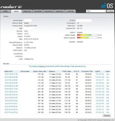

NETOS 147 Опубліковано: 2013-03-03 22:12:13 Автор Share Опубліковано: 2013-03-03 22:12:13 Вот что из этого вышло! Зашил всем последнюю прошивку и на базе в том числе. Сделал всем примерно одинаковые уровни сигнала и зажал скорость всем на MCS4 (кстати это нормально или может меньше или больше сделать нужно?) Может еще какие настройки нужно сделать? А на базе зажимать нужно скорость или нет? И насколько если нужно? Выкидываю скрин того что вышло. Ссылка на сообщение Поделиться на других сайтах
Ромка 568 Опубліковано: 2013-03-04 06:45:52 Share Опубліковано: 2013-03-04 06:45:52 Ну вышло относительно красиво, со скоростью чтото поменялось? По поводу зажимания скорости у абонов, ставь mcs7 и галку auto. Ссылка на сообщение Поделиться на других сайтах
