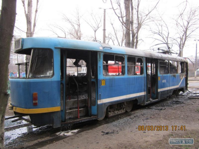

Две направленные антенны сожгли трамвай в Одессе
Всемирный женский день в Одессе печально ознаменовался самовозгоранием трамвая.
"Эксперты", которые провели исследование очага возгорания, пришли к неутешительному заключению: трамвай стал жертвой интерференции высокочастотных радиоволн.
Как известно, микроволновые печи и wi-fi устройства используют одинаковый диапазон 300МГЦ — 3ГГЦ. Между двумя домами, которые разделяет дорога, была проложена «воздушка», которая обеспечивала район интернетом.
В связи с угрозой демонтажа кабеля сотрудниками ЖКХ, интернет-провайдер SohoDom, установил самодельные направленные wi-fi антенны мощностью 300 мВт.
В трамвае образовался конденсат из-за резкого потепления (+8 тепла днем), который покрыл внутреннюю проводку, где и подвергся воздействию направленного пучка микроволн, что привело к резкому скачку температуры и оплавлению изоляции.
Результатом стало короткое замыкание, вызвавшее пожар.
Огонь уничтожил вагон буквально за несколько минут.
Однако никто из пассажиров вагона не пострадал: водитель вовремя открыл все двери и успел эвакуироваться сам.

в татрах там сама по себе изоляция гнилая в говно за 30-40 лет
Відредаговано ntil
Во-во. Этим трамваям уже лет по 40. Они загораются сами собой. Та даже если бы 2.4Ггц. ппц это ж какая мощность нужна что бы поджечь проводку в трамвае на открытой местности и на таком расстоянии. В микроволновке 1кВт грубо говоря стакан воды с магнетроном в 20 см. нагревает примерно за 40-60 сек до кипения.
Тут вообще бред полный экспертов на мыло всех (а лучше на кол)
- 300мВт (даже 600) не хватило бы что бы закипятить воду на таком расстоянии в +8 градусов на улице за короткий (та и не за короткий наверное тоже) промежуток времени;
- Даже если бы вода нагрелась до 100 градусов и начала кипеть. СИЛОВАЯ НОРМАЛЬНАЯ ПРОВОДКА должна выдерживать такую температуру. тем более проводку никто не кипятил несколько часов в ведре с водой, если на всю проводку набралось бы с пол литра конденсата.. ну вобщем он бы тупо не успел прогреть изоляцию до состояния желе что бы она слезла с проводов и произошло замыкание.
- Ну и на десерт самое веселое. Почему не закипели люди находящиеся в трамвае? (они то тоже на 70% как и конденсат - вода)
Сочувствую провайдеру на которого теперь повесят эту груду металлолома  :(
З.Ы. я почему-то думал что у антен коэффициент усиления,а мощность у передатчика
не повесят. школьную физику никто не отменял. действительно излучения энергетики не хватит.
а вот под проверку он попадет обязательно. чего и добивались.
