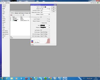

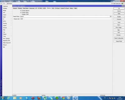

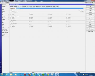

поднастройка моста из Mikrotikов

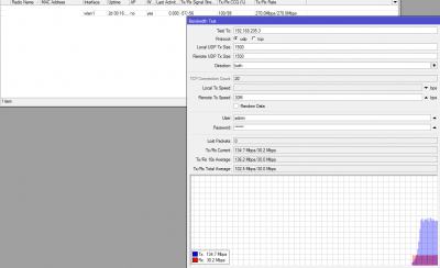

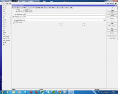

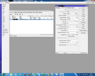

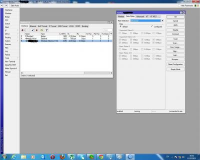

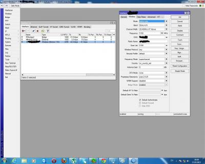

второй день бьюсь с пока неразрешимой проблемой, нужно прокачать 90мб на расстояние 2 км, но что-то не особо выходит, максимум который я смог добиться по speedtest.net это 30мб. Я выложу prtScrnы обоих может, кто подскажет, где у меня ошибка  :wacko:
клиент:
БС:
тесты:
1)nv2 включать нужно и на БС и на клиенте
2) disable CSMA - поставить галку
3) убрать best fit
4) для 2 км МТ sxt при хреновом эфире это в натяжку
5) если эфир хреновый то sxt тем более не подойдут

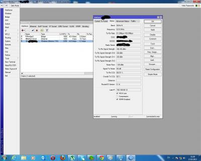

6) покажите вкладку - registration table с выводом всех характеристик линка (просто ткните 2 раза мышкой на линк)
7) видимость проходит для 2-ух поляризаций? френель чистый?
8) спидтест через радио линк очень редко когда показывает больше 30 мбит, хотя там есть все 100 (не знаю почему,но факт есть фактом), так что проверяйте хотябы встроенным тестом с размером 900 байт
П.С.: спидтест через радио линк очень редко когда показывает больше 30 мбит, хотя там есть все 100 - может знает кто почему так?

1) не помогло
3) что вместо него поставить?
4) тут мост не просто из sxt, тут sxt в рефлекторной решётке а бс борд с облучателем в офсетной
5) Френель шкребет, прямая видимость есть, горизонталь с одной стороны немного мешает дерево, вертикаль получше будет
6)registration table уже не покажу, так как БС отвалилась (( завтра утром схожу
8) на на простых локах м5 добился 37 по спидтесту, без танцев с бубном калибровки направления и все за две минуты
А торрентом бы сразу получилось 100. Больше не выйдет, я помню нанобриджи в офисе тестировал - канальная скорость 300/300, торрент и iperf дает 100м дуплекса, а спидтест и любая однопоточная закачка - до 40м и все.
торрентом я знаю...меня интерсуете тех.обоснования почему на ридио  грубо говоря в 1 поток больше 30 не пропускает...
На бридже
1. Снять галочку для авт. определения скорости и выставить жестоко только MCS 11 или 12.
2. Протокол NV2
3. Adaptive noise imunity - ap and client mode
4. Nstrime - галочку на Disable CSMA
5. NV2 - TDMA period size - 1 или 2 (как будет лучше) Cell radius - 10км
6. TX Power - default.
На клиенте
1 - Авт. определение скорости.
2. Протокол any
4. TX Power - default.
уровни на 2 км должны быть в районе -55..-60Дб, если ниже - значит на канале помеха.
Клиент желательно station wds.
Відредаговано ilit
