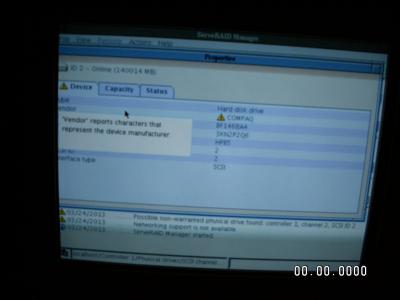

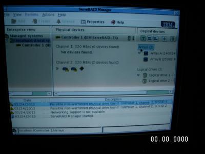

vokforever 3 Posted 2013-03-24 21:02:27 Author Share Posted 2013-03-24 21:02:27 Простите, просто первый раз имею дело со скази и рейд. Скачал диск, запустился. (вдруг кому ещё https://www-947.ibm.com/support/entry/portal/docdisplay?lndocid=MIGR-62462) Вот что нашёл: Видео: Вот инфо: http://publib.boulder.ibm.com/infocenter/eserver/v1r2/index.jsp?topic=/diricinfo/fqm0_r_events_storage_serveraid_controller_physical_drive_vendor_unsupported.html Как я понял, то на самом деле нужен диск только IBM ? Всем спасибо за ответы! Link to post Share on other sites
Nick_g 27 Posted 2013-03-24 21:09:41 Share Posted 2013-03-24 21:09:41 (edited) Не спешите с выводами. Утилита Вас предупредила о негарантийных дисках. Ну и тьху на нее, эту гарантию Главное - рейд то построить Вам удалось, даже 2. А что еще нужно? Почитайте доку к утилите, в ней должны быть примеры подключения сингл диска, указания его бутовым... Короче, насколько помнится, машину можно запускать и без ИБМовского диска, только функционал утилиты будет покоцаным. Удачи. Edited 2013-03-24 21:15:24 by Nick_g Link to post Share on other sites
vokforever 3 Posted 2013-03-25 00:41:42 Author Share Posted 2013-03-25 00:41:42 В итоге: По отдельности, диски видит, работает, вместе - нет. Посмотрел для raid обычно берут одинаковые диски. Всем спасибо за помощь! Link to post Share on other sites
