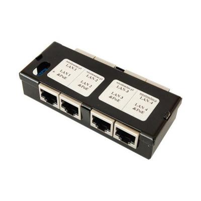

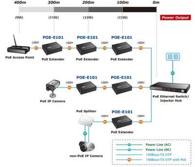

был в прошлом году на выставке там вот таке толкали
удлинитель PoE, 802.3af, 10/100Mbps PoE Repeater (Extender)

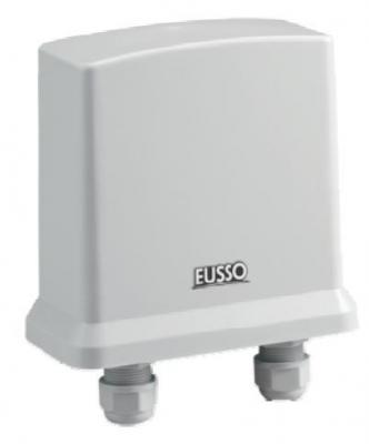

Бывают даже Outdor
1-Port Outdoor PoE Repeater

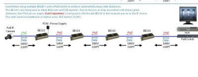

вот такое делаю для Видео наблюдения - сам ставил
но надо не забывать что длинна не ограничена и там -48 V
понижать всё равно прийдётся
самоделки мне не очень нравятся, а пое-репитер всеголишь удлиняет сегмент, а мне нужно в месте его удлинения ещё включить свитч
т.е. как-то так
poe injector (inet + 24v например) > 70 витая пара > switch + poe repeater > 70 витая пара> switch + poe repeater > 70 витая пара и т.д.
т.е. как-то так
Это бюджетный вариант
