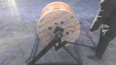

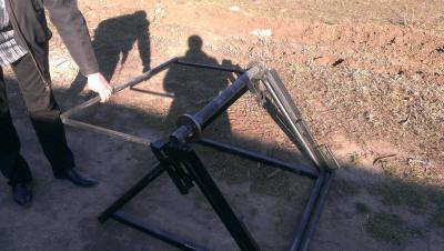

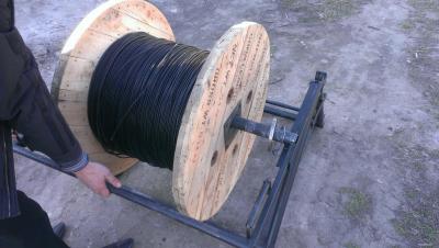

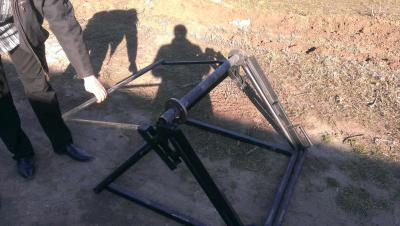

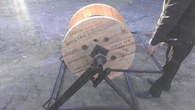

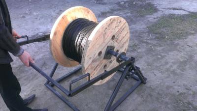

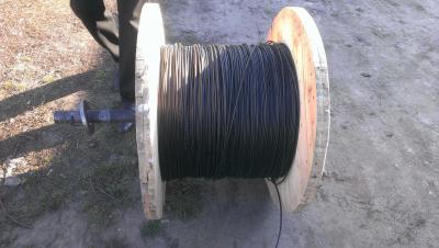

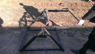

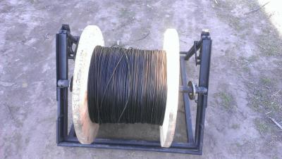

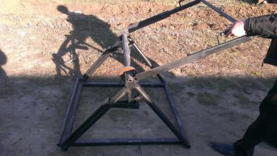

Вот собствено предлогаю такой вариант для размотки кабеля. В двоем элементарно грузится и снимается бухта весом в 150кг :) , при желании 1 справляется ... Удобно, если бухту нужно например погрузить в будку машины к примеру в Москвич "Пирожок", Fiat Scudo ... ну и т.д. В прицепе тоже актуально и очень удобно! :)

Честно, а зачем такая сложная конструкция?  У нас два треугольника как у вас сваренных из квадрата с наваленными трубками длинной сантиметров 10 - 15 в которые вставляется ось вверху два винтовых зажима. Ось обыкновенная труба чуть меньшего диаметра. Без каких либо спецмеханизмов очень легко ставится двумя людьми среднего телосложения с бухтой до 4 км и весом явно за 150 кг. В принципе ставилась и одним более крупными человеком без проблем. Выматывали за раз по 2 км дальше в ручную уже довольно тяжело тянуть.
Одно дело это прицеп, и можно подойти со всех сторон . А если это замкнутое пространство где не получается обойти с 2х сторон ) к тому же на эту тумбу без проблем может погрузить и снять один человек не имея особой физической подготовки.
Вообшем на вкус и цвет... сами понимаете)

Ну мы в основном ставим саму бухту на землю поэтому подходов к стойке со всех сторон достаточно. Сам вес нашей конструкции явно меньше вашей так как просто меньше железа и она легко вмещается без оси в багажник любого легкового автомобиля. Если разматывать в обратную сторону именно машиной а не тянуть людьми тогда да ваш вариант по сути единственный.  Нашу собрать в кузове нашего грузового микроавтобуса можно но очень напряжно.

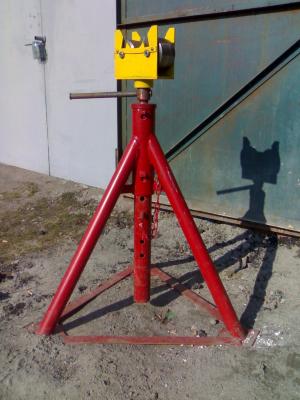

И остаётся вопрос по кабелю без катушки...
Честно говоря не понятно она че без оси, просто на подшипниках бухта крутится? Думаю игрушка не дешевая будет судя по описаниям она больше заточена под датацентры и по полу а не для улицы и как на ней поведет себя деревянная бухта с далеко не идеальными краями.  А дял большой бухты их две надо на одну вес до 140 кг.
По поводу кабеля без катушек ответ один не использовать кабель без катушек. Если поставщик ни в какую не согласен менять поставщика.  Честно не представляю как нормально без перекручивания смотать 2 км кабеля. Он же виться будет.

http://www.opttools.ru/catalog/section/484/
думаю не с нашими бюджетами )
Думаю что для деревянных бухт эта игрушка не подайдет... Уж сильно не ровные края у бобины...
У нас стаяла задача мобильно перевозить существующие барабаны, без траты времени на перемотки всякие.
Подкотил бобину на пирамиду поставил и в путь. Аналогично снять не составляет труда...
При этом прицеп возить за собой у неас нет необходимости, потому как в грузовом отсеки машины места для такой конструкции хватает.
