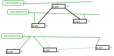

Итак, чтоб не обсуждать сферический район в вакууме, ситуация следующая - хотим окучить район - несколько улиц. На одну из самых типичных улиц (в 24 хатынки) пришло волокно от "корневого" сплиттера. Максимум планируем подключить 16 из 24 - то есть вожделенные 66% проникновения.
Установим через каждый 3-й столб бокс (как по рецепту) и мечтаем подключить клиентов. Текущие клиенты отмечены красненьким. Подключать их нужно от ближайшего бокса (кто не согласен - сразу получит усложнение задачи - между боксами будет не 90 метров, а 2км - а че, ПОН позволяет :))
Какие сплиттеры мне надо поставить в каждый бокс чтоб подключить моих клиентов?
Ну и я поддам жару.
Я бы поставил сплиттеры 1/8. Но схему бы вашу выбросил в мусорку, и нарисовал бы свою.
Ну и я поддам жару.
В каждый бокс 1x8 ? То есть:
в 1-м боксе 1 отвод на клиента, 1 отвод на след.бокс, 7 отводов в воздухе
во 2-м боксе 2 отвода на клиентов, 1 отвод на след.бокс, 6 в воздухе
в 3-м боксе 1 отвод на клиента, 1 отвод на след.бокс, 7 отводов в воздухе
в 4-м боксе 5 отводов на клиентов, 3 отвода в воздухе?
Питання - сигнал на входе последнего бокса делится на 8x8x8=512, а у последнего клиента на 512x8=4096? Это ниче, что максимум делиться должно на 16?
Кто выдал такой рецепт? - Т.е. откуда такой догмат? Відредаговано Гайджин

Ну и я поддам жару.
:facepalm: Я же сказал схему вашу в топку. Мыслить надо нестандартно. Кто сказал что сплиттера надо гирляндой включать? Где это оговорено и есть аксиомой?
12 дворов в ряд. Судя из стандартных наделов (около 20м в ширрину) - это около 240м.
На этом участке ставим всего два бокса, у каждого радиус покрытия 60-70м.
Корневой сплиттер ставим 1/8 (если хотите двухуровневую схему), от него по ноге на клиентский сплиттер 1/8.
Я доходчиво поясняю? Если же какой либо клиентский сплиттер заполнится, можно с корневого притянуть еще одну ногу (которую можно разделить сплиттером 1/2, и вытянуть на каждый бокс по 1/4) и сделать 100% покрытие.
Если вы привели как пример только часть улицы - то схему можно применить и на более длинный участок аналогичным методом.
Если улица не заселена полностью, но раенчик подает надежды на расширение, то я бы все же построил все боксы сразу. Они питания не требуют (в отличие от свичей) - пусть стоят.
Если улица не будет дальше заселяться - то исходить из реальной ситуации.
Если улица богатенькая и у каждого по два-три надела под один двор, то ставить боксы каждые 5 пролетов, выводим в каждый бокс сплиттер 1/4. Думаю этого хватит.
Я бы даже сказал, что и одного на отметке 120 м хватит - если уж исходить из идеи максимальной рачительности.
В него делитель 1/16 и "алга комсомол".
Ну тут меня смутило бы максимальные абоненсткие дропы в 150-160м, и количество кабельков на первых пролетах от бокса - не эстетично как то.
Ты столбы с сельской телефонией видел? - они тебя не смущали?
Так вот и тут можно сделать аккуратно, особенно если учесть что в каждую сторону более 8 тонких кабелей не уходит.
