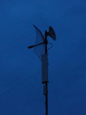

igorrom7 8 Опубліковано: 2013-04-02 20:59:40 Share Опубліковано: 2013-04-02 20:59:40 (відредаговано) да фон может есть от соседей вот для этого и просим скрин, посмотрите спектр анализ на какой частоте та точка шумит Відредаговано 2013-04-02 21:00:44 igorrom7 Ссылка на сообщение Поделиться на других сайтах
sfc 17 Опубліковано: 2013-04-02 21:01:34 Share Опубліковано: 2013-04-02 21:01:34 (відредаговано) ужас. вы хоть бы убрали оттяжку с панели... Відредаговано 2013-04-02 21:03:09 sfc Ссылка на сообщение Поделиться на других сайтах
sfc 17 Опубліковано: 2013-04-02 21:04:57 Share Опубліковано: 2013-04-02 21:04:57 да фон может есть от соседей вот для этого и просим скрин, посмотрите спектр анализ на какой частоте та точка шумит надо угцр приглашать для приверки эмс Ссылка на сообщение Поделиться на других сайтах
IC ® 41 Опубліковано: 2013-04-02 21:45:13 Share Опубліковано: 2013-04-02 21:45:13 Мда. фотка жесть, пионернет рулит С таким подходом, через время все отвалицца Ссылка на сообщение Поделиться на других сайтах
JBnet 0 Опубліковано: 2013-04-02 22:45:10 Автор Share Опубліковано: 2013-04-02 22:45:10 мост ваше в бубуреки увели там норм фона нету Мда. фотка жесть, пионернет рулит С таким подходом, через время все отвалицца не как мачту ложыть ужас Ссылка на сообщение Поделиться на других сайтах
igorrom7 8 Опубліковано: 2013-04-03 04:38:21 Share Опубліковано: 2013-04-03 04:38:21 Мда. фотка жесть, пионернет рулит С таким подходом, через время все отвалицца да какое через время? он у него уже глючат бриджи - первая стадия Ссылка на сообщение Поделиться на других сайтах
