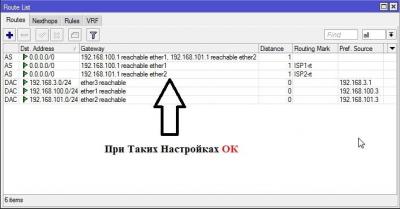

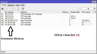

Помогите советом как это http://lanmarket.net/stats/mikrotik-routeros-dva-provajdera-balansirovka-marshrutizaciya-firewall-(bez%20skriptov) осуществить только с подключением DHCP а не PPPOE ??? С подключением PPPoE всё работает на ура. У модератора на сайте я спрашивал как это всё осущетвить, но следуя его советам заменить PPPoE подключение на DHCP Client, и там где необходимо, выбрать не имя PPPoE интерфейса, а тот интерфейс, к которому подключен провайдер  я настроил, но интернет вообще не появился ((((
Edited by RoManShaMan
Да наверно что-то в маршрутизации. Так как если прописываю там где необходимо в Route не ether1 или ether2 ,а реальные адреса шлюзов тогда работает. Но шлюзы будут не статические (((
