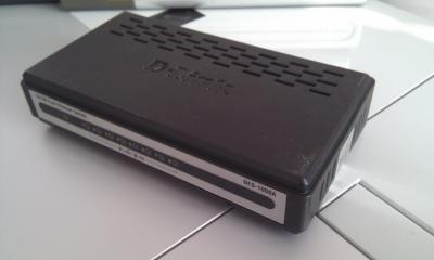

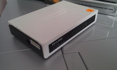

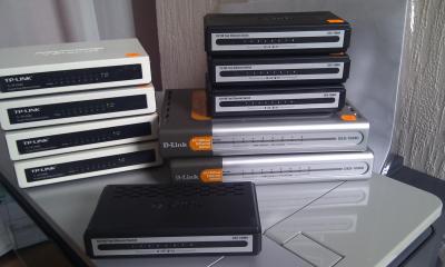

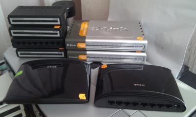

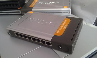

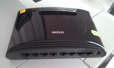

Продам тупые свичи (б/у, в хорошем состоянии) D-Link:
DES-1008А, DES-1008D, DES-1008D/PRO - 50грн.
DES-1016A, DES-1016D (металл) - 120грн.
DES-1024D (металл) - 210грн.
TP-Link TL-SF1008D  - 45грн.,
MicroNet SP608K  - 50грн.,
MicroNet SP605K  - 40грн.,
Acorp HU16DP4-S  - 120грн.,
Acorp HU8D4-G, Acorp HU8DP-S - 55грн.,
Asus Giga X1008/G, Asus GX1008B - 50грн,
Planet FSD-803 -80грн.,
Edimax ES-3208P - 50грн.
Большая часть коммутаторов модернизирована под удаленное питание (через POE, т.е. один из портов выполняет совместно и
функцию съема питания, с напряжением питания в диапазоне 12-38 В).
Торг возможен (при количестве скидки).

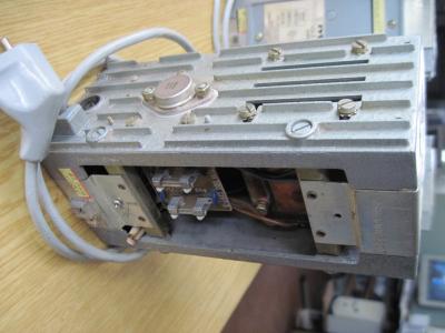

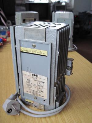

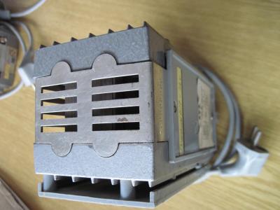

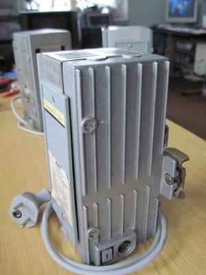

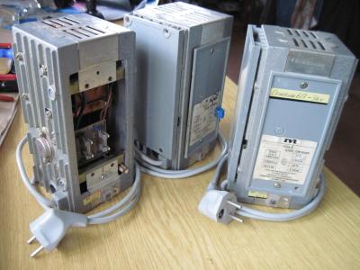

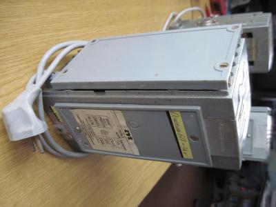

Могу предложить так-же блоки питания для удаленного питания этих свичей (и не только свичей).
Один блок обеспечивает питанием до 8 свичей.
Блоки питания трансформаторные, чешского производства "Tesa-S", литой алюминиевый корпус, 90 х 90 х 180 мм.
Трансформатор мощностью 60Вт., линейный стабилизатор с защитой от КЗ  (на транзисторе KD602),
выходное напряжение регулируемое 28-42В;
ток  срабатывания защиты 1А (регулируется);
Цена 90грн. Торг при количестве.
Уважаемые коллеги, прошу извинить за слишком длинную паузу...
так сложилось, что эта тема здесь на форуме, более месяца ни у кого не вызывала интереса и я о ней забыл..:(, плюс жаркий летний сезон, командировки..
завтра актуализирую информацию по остаткам и всем отпишусь.
завтра-же выложу и фото БП.
Хорошие бп, раритет 80х "Заря освоения ДМВ диапазона в Украине"
Все верно, как раз от туда, из той эпохи, это когда еще на каждый указанный Вт, полтора в запас давали :).
При этом, отслужив уже  с четверть века, наверняка, минимум, еще столько-же отработают!

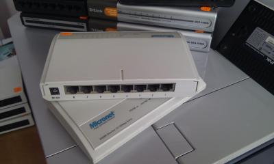

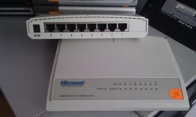

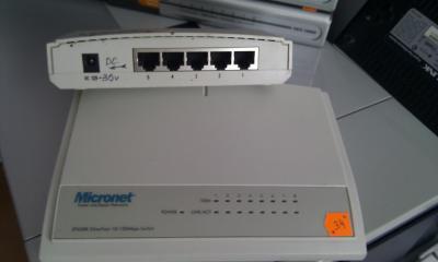

MicroNet SP608K -7шт.  2шт - 70грн.,  с питанием  от 12 до 40В.
MicroNet SP605K -5шт. - 60  50  грн.,  с РОЕ-питанием по одному порту до 40В.
 коммутаторы MicroNet  модернизирована под удаленное питание (через POE, т.е. один из портов выполняет совместно и
функцию разъема подачи  питания, с напряжением питания в диапазоне 12-38 В).  БП в комплекте нет.

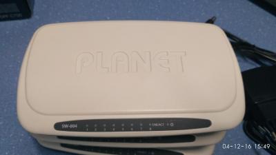

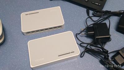

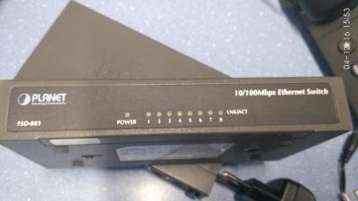

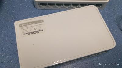

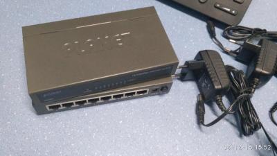

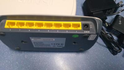

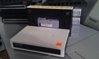

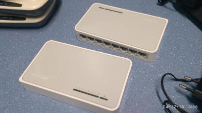

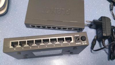

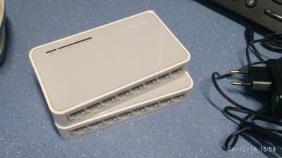

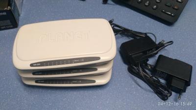

Продам тупые свичи, много, все с пломбами, в комплекте с БП, в состоянии новых:
TP-Link TL-SF1008D - 130грн/шт.
Planet SW-804     -  220грн/шт.
Planet FSD-803    -  330грн/шт.
Были в использовании около 2-х лет, находились в помещении в шкафах.
Изменено пользователем Andrey_web

Продам тупые свичи, много, все с пломбами, в комплекте с родными БП, в состоянии новых:
