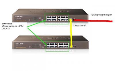

XaKa-line 11 Опубликовано: 2013-04-10 08:09:18 Share Опубликовано: 2013-04-10 08:09:18 Добрый день! Заработает ли такая схема включения абонов??? Ссылка на сообщение Поделиться на других сайтах
Den_LocalNet 1 474 Опубліковано: 2013-04-10 08:11:47 Share Опубліковано: 2013-04-10 08:11:47 смотря что вы вкладываете в понятие "заработает" если речь идет о трафике - да, трафик бегать будет при правильной настройке если речь идет о деньгах - может и "заработает") Ссылка на сообщение Поделиться на других сайтах
zeleniy 7 Опубліковано: 2013-04-10 08:30:57 Share Опубліковано: 2013-04-10 08:30:57 если не ошибаюсь это это комбо-порты, т.е. или оптика или медь Ссылка на сообщение Поделиться на других сайтах
Sided 132 Опубліковано: 2013-04-10 08:33:29 Share Опубліковано: 2013-04-10 08:33:29 в данном коммутаторе это раздельные порты и могут работать одновременно Ссылка на сообщение Поделиться на других сайтах
Windows 39 Опубліковано: 2013-04-10 09:04:41 Share Опубліковано: 2013-04-10 09:04:41 Думаю не заработает.Скорее всего там порты Combo.Если вставите sfp и подключите туда оптику,то скорее всего гигабитный порт работать уже не будет. Ссылка на сообщение Поделиться на других сайтах
Den_LocalNet 1 474 Опубліковано: 2013-04-10 09:09:05 Share Опубліковано: 2013-04-10 09:09:05 В 10.04.2013 в 09:04, Windows сказав: Думаю не заработает.Скорее всего там порты Combo.Если вставите sfp и подключите туда оптику,то скорее всего гигабитный порт работать уже не будет. слабо описание глянуть прежде чем оставить камент? http://www.tp-linkru.com/products/details/?model=TL-SL2218WEB Ссылка на сообщение Поделиться на других сайтах
Windows 39 Опубліковано: 2013-04-10 09:12:05 Share Опубліковано: 2013-04-10 09:12:05 Да,сорри.Действительно не глянул.Уверен был что порт combo.Тем более в веб смарте Ссылка на сообщение Поделиться на других сайтах
dandul 44 Опубліковано: 2013-04-10 09:54:25 Share Опубліковано: 2013-04-10 09:54:25 порты не комбо, vlan работают, но если больше 5ти вланов, бывают подвисают периодически Ссылка на сообщение Поделиться на других сайтах

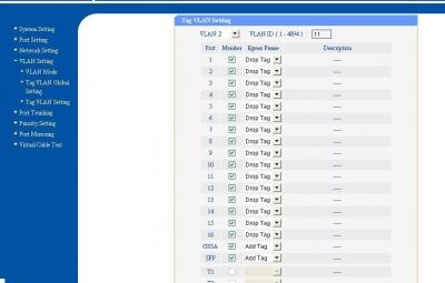

XaKa-line 11 Опубліковано: 2013-04-10 13:07:35 Автор Share Опубліковано: 2013-04-10 13:07:35 Как верно настроить железку, что бы такая схема работала.? Ссылка на сообщение Поделиться на других сайтах
nevidomuj 33 Опубліковано: 2013-04-10 13:32:20 Share Опубліковано: 2013-04-10 13:32:20 Якщо приходить юзерський тегований вілан і менеджмент тегований, тоді: 1) На СФП-порті і Гіговому: менеджмент вілан тегований юзерський вілан тегований 2) 1-18 порти: нетегований юзерський вілан. Ссылка на сообщение Поделиться на других сайтах
XaKa-line 11 Опубліковано: 2013-04-10 14:10:02 Автор Share Опубліковано: 2013-04-10 14:10:02 Вот так и 1-ый и 2-ой настроить? В 10.04.2013 в 13:32, nevidomuj сказав: Якщо приходить юзерський тегований вілан і менеджмент тегований, тоді: 1) На СФП-порті і Гіговому: менеджмент вілан тегований юзерський вілан тегований 2) 1-18 порти: нетегований юзерський вілан. Ссылка на сообщение Поделиться на других сайтах

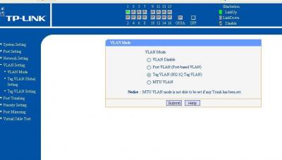

nevidomuj 33 Опубліковано: 2013-04-10 14:27:39 Share Опубліковано: 2013-04-10 14:27:39 (відредаговано) В 10.04.2013 в 14:10, XaKa-line сказав: Вот так и 1-ый и 2-ой настроить? В 10.04.2013 в 13:32, nevidomuj сказав: Якщо приходить юзерський тегований вілан і менеджмент тегований, тоді: 1) На СФП-порті і Гіговому: менеджмент вілан тегований юзерський вілан тегований 2) 1-18 порти: нетегований юзерський вілан. Ні! Наскільки я зрозумів. 11 вілан - юзери, 2 - менеджмент. Створюємо 2 вілан. в нього додаємо ГІГА і СФП як теговані. всі решта порти не потрібні. Створюємо 11 вілан. В ньому ГІГА і СФП як теговані(адд тег), а з 1 по 18 - нетеговані. пвід на портах з 1 по 18 має бути 11. на ГІГА і СФП - може стояти 1. П.С. 1 вілан не раджу використовувати, він всюди дефолтний. П.П.С. Якщо я неправильно зрозумів номери віланів - робіть те саме, тільки замініть номери. Два світчі можете однаково налаштувати. АП: Перепрошую, недодивився Ваші скріни! Все правильно! Забув що туполінк окремо собі вілан ІД має і окремо назву вілан1, вілан2 і т.п.))) Відредаговано 2013-04-10 14:30:52 nevidomuj Ссылка на сообщение Поделиться на других сайтах
XaKa-line 11 Опубліковано: 2013-04-10 14:38:57 Автор Share Опубліковано: 2013-04-10 14:38:57 (відредаговано) В 10.04.2013 в 14:27, nevidomuj сказав: В 10.04.2013 в 14:10, XaKa-line сказав: Вот так и 1-ый и 2-ой настроить? В 10.04.2013 в 13:32, nevidomuj сказав: Якщо приходить юзерський тегований вілан і менеджмент тегований, тоді: 1) На СФП-порті і Гіговому: менеджмент вілан тегований юзерський вілан тегований 2) 1-18 порти: нетегований юзерський вілан. Ні! Наскільки я зрозумів. 11 вілан - юзери, 2 - менеджмент. Створюємо 2 вілан. в нього додаємо ГІГА і СФП як теговані. всі решта порти не потрібні. Створюємо 11 вілан. В ньому ГІГА і СФП як теговані(адд тег), а з 1 по 18 - нетеговані. пвід на портах з 1 по 18 має бути 11. на ГІГА і СФП - може стояти 1. П.С. 1 вілан не раджу використовувати, він всюди дефолтний. П.П.С. Якщо я неправильно зрозумів номери віланів - робіть те саме, тільки замініть номери. Два світчі можете однаково налаштувати. АП: Перепрошую, недодивився Ваші скріни! Все правильно! Забув що туполінк окремо собі вілан ІД має і окремо назву вілан1, вілан2 і т.п.))) ИТОГО: у меня настроено все верно, если я с этими настройками включу два свича по схеме которую я выложил!???? так? Відредаговано 2013-04-10 14:39:15 XaKa-line Ссылка на сообщение Поделиться на других сайтах
nevidomuj 33 Опубліковано: 2013-04-10 14:41:21 Share Опубліковано: 2013-04-10 14:41:21 так, так) Ссылка на сообщение Поделиться на других сайтах
masters 126 Опубліковано: 2013-04-10 15:20:57 Share Опубліковано: 2013-04-10 15:20:57 конечно заработает Ссылка на сообщение Поделиться на других сайтах
XaKa-line 11 Опубліковано: 2013-04-10 16:23:32 Автор Share Опубліковано: 2013-04-10 16:23:32 Огромное спасибо! Можно закрыть тему. Ссылка на сообщение Поделиться на других сайтах
