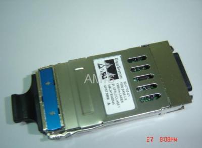

Модуль SFP post-24376-0-31463400-1366055208.gif  пришёл на смену более громоздкому модулю GBIC post-24376-0-81923600-1366055210_thumb.jpg . Модуль имеет разъём, сопоставимый по размеру с разъёмом 8P8C, то есть позволяет на 1 юните (1U) 19-дюймового телекоммуникационного оборудования разместить до 48 оптических портов.

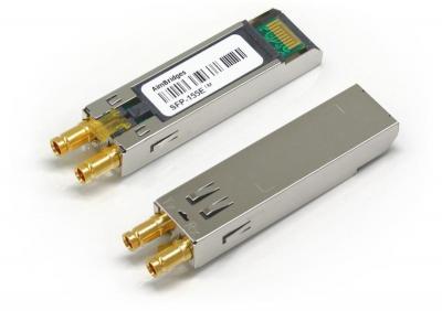

sfp - для потоков Е1 и Т1
sfp для медного пачкорда

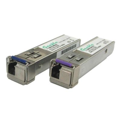

в данное время многие используют bidirectional sfp
конечно  это экономнее

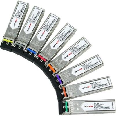

DWDM там не может быть - железка это большая и в городских условиях экономически чудовищно использовать такое  - вы бы его сразу увидели
да и по цветности различили бы
максимум что там CWDM - и то не уверен - в простом доме
а используют они их - потому что волокон в достатке и цена дешевле у дву волоконной - взаимо заменяемость проще и пару подбирать не надо - неграмотный инженер  всегда найдёт в ящике синюю или желтую SFP  - когда надо будет сэкономить волокна поставят bidirectional или CWDM
