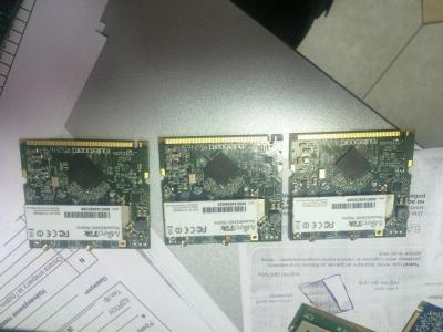

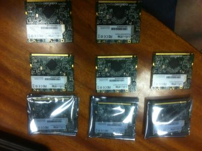

Продам MikroTik R52Hn !
Продам MikroTik R52Hn ! - есть в наличи 8 штук   по 350 грн/шт. - ДОСТАВКА щитайте уже оплачена ))

Ап.
На даний час в наявності 3 шт - всі в робочому стані......
ціна по 300 грн\шт
