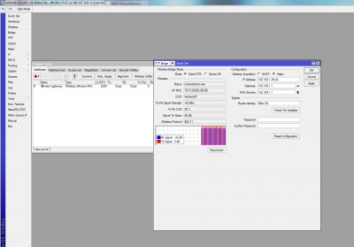

попробовал его прикрутить к смартфону, который выступил в роли точки доступа. подключился сразу! на 1 первой кратинке отображено.
на второй попытка подключения к убнт
на третьей общая картина, без подключения

в общем, обновление до самой новой 5.25 прошивки помогло. утром запустил автоапдейт, после чего она спокойно законектилась. хотя вчера она в упор не видела обновления.
