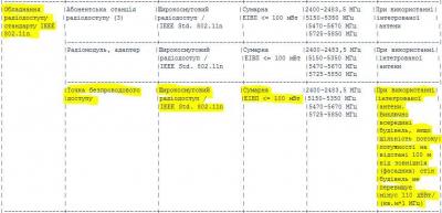

iks 2 Posted 2013-06-03 11:24:29 Share Posted 2013-06-03 11:24:29 Скажите какая мощность антенны должна быть что-бы, не регистрировать и, не платить ничего. Украина.Сколько платить за антенну снаружи?Например:Ubiquiti NanoStation M2Антенна имеет "- Максимальная выходная мощность 26 dBm"http://ubiquiti.net.ua/tochki-dostupa-2-4-ghz/6-ubiquiti-nanostation-m2.html20 dBm = уже 100 mW http://allcalc.ru/node/347/ Онлайн конвертер переводит mW в dBm и обратно.26 dBm = 398.11 mW по закону можно до 100 мВт. 100 мВт = 20 dBm. Значит искать антенну с 20 dBm и не больше и ставить только внутри здания. Правильно? http://www.ucrf.gov.ua/uk/doc/nkrz/1196068874/ ПЕРЕЛІК радіоелектронних засобів та випромінювальних пристроїв, для експлуатації яких не потрібні дозволи на експлуатаціюhttp://ifotki.info/14/7abd7109dc5c0f85484cd476efd35c8c6dfe60152917944. png.html Link to post Share on other sites
Ромка 568 Posted 2013-06-03 11:33:14 Share Posted 2013-06-03 11:33:14 Виключно всередени будивель Link to post Share on other sites
iks 2 Posted 2013-06-03 11:35:05 Author Share Posted 2013-06-03 11:35:05 (edited) Виключно всередени будивель Да да . Спасибо исправил. 20 dBm только внутри здания. А снаружи?))) Edited 2013-06-03 11:35:42 by iks Link to post Share on other sites
Ромка 568 Posted 2013-06-03 11:36:01 Share Posted 2013-06-03 11:36:01 Виключно всередени будивель Да да . Спасибо. 20 dBm только внутри здания. А снаружи?))) а снаружи нисколько, только регистрировать. Link to post Share on other sites
