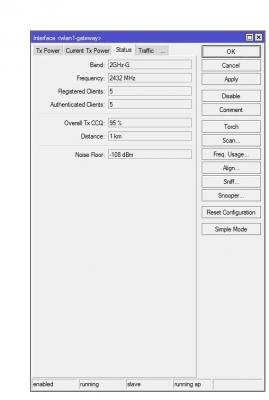

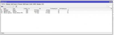

mikrotik sxt G-2HnD download speed печалит, что не так?
поставил в роли БС mikrotik sxt G-2HnD вместо UBNT ps2
в сети в качестве клиентов присутствуют 2 тп-линка 5020г, 1 УБНТ локо и 1 микротик mikrotik sxt 2nd r2.
появилась такая странность:
у народа упала входящая скорость до 2-3 мегабит. зато на отдачу дает 1.8 мегабита (АДСЛ 20/2 Мб) хотя когда стояла UBNT такого не было, он честно отдавал все.
у одного клиента стоит UBNT Nanos 2 Loco так на нем вообще печаль - download 0.2-0.6 мегабита а отдача 1.8 ...

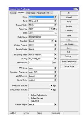

настройки родные + то, что смог вычитать в инете. включен режим only G, WDS off, в чем проблема?
возвращаться на базу УБНТ неохота, микротик очень понравился, понемногу его изучаю.
попрошу сильно не пинать с микротиком только знакомлюсь, методом проб и ошибок...
готов выложить все скрины, что потребуете, если есть ссылки на толковые статьи по нему - с благодарностью приму.

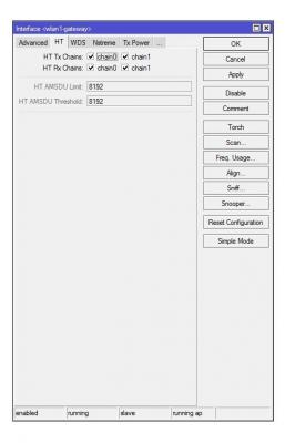

Ну для начала хотя бы скрины настройки покажите, а то форум телепатов то другой ссылке :facepalm:
если нужны другие скрины - укажите что именно плз.
На вкладке Nstreme уберите все галочки с значений. Посмотрите как изменится скорость у клиентов. На вкладке Data Rates зажмите скорость хотя бы до 36Мб.
