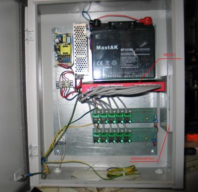

есть RB2011. к нему подключено 3 шт RB433
во время грозы один из них завис.
но по радио с другой Базовой Станции я его вижу...
как подключится с RB2011 по телнету к RB433 чтобы его перезагрузить?
работает через такой УПС
питание подается:
-wlan работает
-torch ether-а ходит
поэтому маловероятно, что ether подгорел
НО: не пингуется и через winbox не могу зайти
рядом через 15 см. висит еще один МТ433 - работает без проблем

  В 29.06.2013 в 11:08, optimus.w.net сказав:
питание подается:
-wlan работает
пачем такие упсы?
