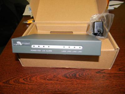

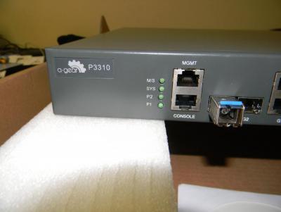

для начала заказали одно ОЛТ и один СФП модуль
Один сплиттер 18
несколько ОНУ для первых счастливчиков
Все приехало в целости и сохранности. Все укомплектовано блоками питания и шнурками. Коробки простые без лишних рисунков. Ничего лишнего, только то что надо.
Для начала все это дело собрали на столе. Подключили пару ОНУшек через сплитер к ОЛТ. И дали первый пуск. Пакеты побежали, пинги полетели, загрузился первый фильм.

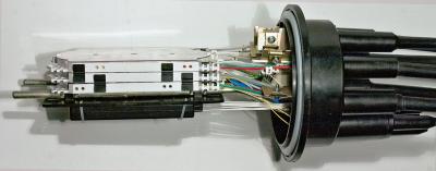

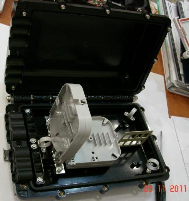

Муфты для установки сплитера мы использовали Ромсатовские. Выше я приводил их фото.
Первый опыт розварки 4 абонентских шнурков и магистрали ниже.
Возможно где-то что-то не совсем аккуратно, но это первая муфта. (но критика принимается)
После монтажа всех клиентов линию промеряли измерителем оптической мощности. Благо Влад меня надоумил как правильно читать показания. Вся линия пока вписалась в бюджет.
Дальше с дополнением делителей каскадом, проведем измерения еще раз.

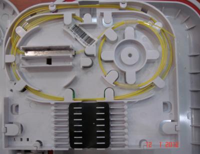

Единственное что мне не понравилось в этой муфте, так это посадочное место под сплитер. оно оказалось слишком большим и делитель там не фиксировался. пришлось немного пофантазировать что его надежно разместить. Так же не очень удобно разваривать абонентские отводы, для этой муфта все же лучше уже притерминированый кабель использовать.

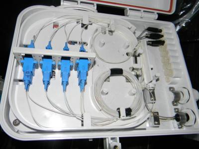

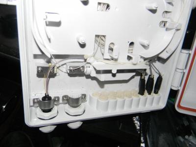

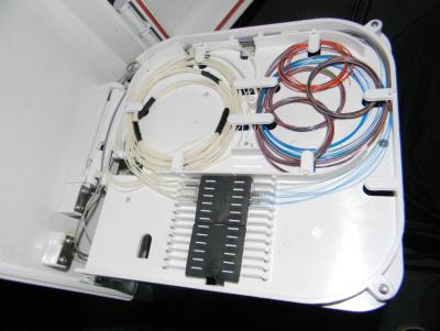

У абонента ставили вот такие боксики http://deps.ua/ru/ka...ver-for-02.html
И от них уже 3м патчкордом к ОНУшке.

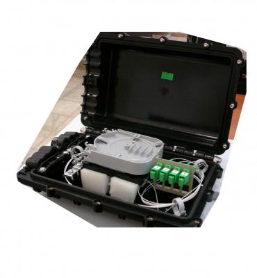

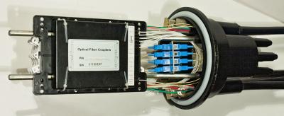

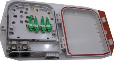

Хотелось бы попробовать другие муфты для этих целей. Например вот такие.
Может кто то может привезти или есть что то подобное?

Браво, отличный, отчет. Все ясно и понятно. Кстати, глядя на муфту, возникла мысль, а может просто
планки от патчпанелей использовать как держатели адаптеров, и тогда можно их использовать в обыных муфтах?
Ждем отчетов других участников.
Пробовали мы пригородить планку с патчпанели в обычную муфту - ничего не получилось. Или муфта маленькая попалась, та и крепится оно фиговенько. Все же хочется более заводское решение.

FTTH018 и GJS5002
GJS5002 вы продаете такое?
Нет, используем в России - продает Лардо http://www.latel.ru/catalog/6391/6501/product-24236.html. Как у них с поставками на Украину я не знаю - созвонитесь.

по поводу ромсатовских муфт: вы абонентский кабель разделывали перед вводом в муфту?
и кстати, что по поводу внешних патчкордов?
_WesT_
Нет. Кабель заводили прямо в муфту, уже там разваривали.
пока тишина. Никто не берется делать по вменяемой цене.
_WesT_
заводили полностью кабель или только модуль? а то там изолента намотана, нэпанятна )))
