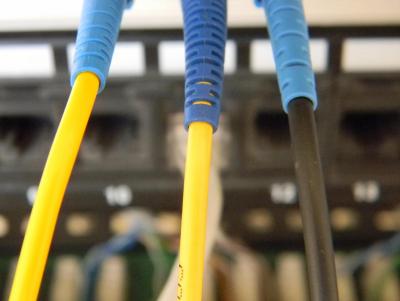

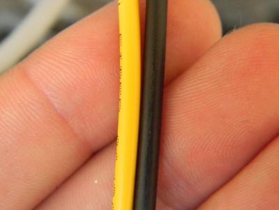

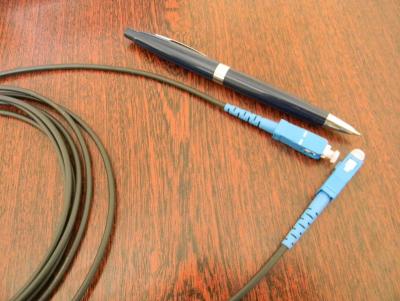

Вместе с кабелем я попросил готовый патчкорд изготовленный из него.
Скажу сразу патчкорд очень понравился.
Вот и он:
post-13374-0-82318600-1338472553_thumb.jpg post-13374-0-32422500-1338472567_thumb.jpg post-13374-0-74479900-1338472600_thumb.jpg post-13374-0-26938300-1338472612_thumb.jpg
Все как у обычного внутреннего патча, только покрепче и устойчивей к внешней среде.

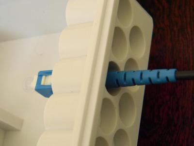

Я просто обязан был примерить его к недавно обсуждаемым боксам.
Вот что получилось:
post-13374-0-99813700-1338472848_thumb.jpg post-13374-0-91861100-1338472838_thumb.jpg
Тут видно что конектор свободно проходит в абонентское отверстие.

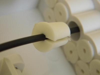

post-13374-0-07774100-1338472876_thumb.jpg post-13374-0-98768400-1338472885_thumb.jpg post-13374-0-48855500-1338472897_thumb.jpg
На этих фото показан уплотнитель для кабеля. Диаметр патча идеально подходит. Уже не надо играться с 5мм ТКО, чтобы было герметично.

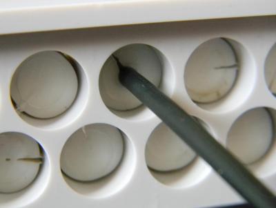

post-13374-0-77410300-1338473082_thumb.jpg post-13374-0-05897400-1338473094_thumb.jpg
Благодаря эластичности, с кабелем приятно работать и в боксе.
Сам патч получился шикарным. Единственное что придется подождать более прочную модель кабеля. Но это уже не за горами.
