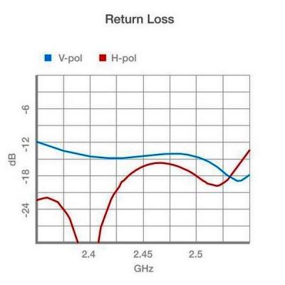

Поставили на RocketM2 антенну AMO-2G13 на частоте на которую есть разрешение (2472) работает плохо выше или ниже по частоте значительно лучше. Помех на этой частоте нет.
Судя по всему характеристики антенны не линейные в диапазоне 2300-2500 и худшие на 2472 что подтверждает график с сайта производителя.
Может у кого есть подобный опыт. Посоветуйте широкий сектор MIMO 2x2 с максимумом характеристик на 2472.

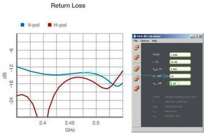

Картинка КСВ антенны от производителя, которую вы привели, ничего не подтверждает из сказанного вами. Согласно этой картинке на частоте 2472 КСВ вертикальной поляризации равен 1,5 (что дает 0,18dB потерь рассогласования на коротких пигтейлах). Это абсолютно нормально .
