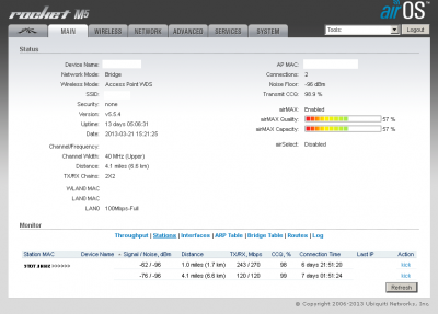

SuperSonic 19 Опубликовано: 2013-07-23 15:05:09 Share Опубликовано: 2013-07-23 15:05:09 Имеется вот такой вот линк, вопрос, сколько он может прокачать ? Щас порядком 30-40 мбит, как сделать выше? спасибо Ссылка на сообщение Поделиться на других сайтах
-кабельщик- 13 Опубликовано: 2013-07-23 15:54:48 Share Опубликовано: 2013-07-23 15:54:48 Привести в порядок второй линк. Ссылка на сообщение Поделиться на других сайтах
SuperSonic 19 Опубликовано: 2013-07-23 16:22:35 Автор Share Опубликовано: 2013-07-23 16:22:35 Привести в порядок второй линк. а причём тут второй линк? Ссылка на сообщение Поделиться на других сайтах
-кабельщик- 13 Опубликовано: 2013-07-23 17:41:47 Share Опубликовано: 2013-07-23 17:41:47 Притом, что своими низкими энергетическими параметрами он снижает общую производительность точки доступа. Особенно когда он потребляет трафик... Ссылка на сообщение Поделиться на других сайтах
Andriy_zt 2 Опубликовано: 2013-08-27 19:36:09 Share Опубликовано: 2013-08-27 19:36:09 да... на 6 км.... сигнал не очень.... у меня на 25 получше будет )) -65 Ссылка на сообщение Поделиться на других сайтах
SuperSonic 19 Опубликовано: 2013-08-28 04:39:33 Автор Share Опубликовано: 2013-08-28 04:39:33 там лес Ссылка на сообщение Поделиться на других сайтах
VAALSHSAM 2 Опубликовано: 2013-09-08 03:37:15 Share Опубликовано: 2013-09-08 03:37:15 Значит поднимать точки выше.Физику не обманешь,без прямой видимости хорошей скорости не получишь. Ссылка на сообщение Поделиться на других сайтах
SuperSonic 19 Опубликовано: 2013-09-08 07:27:31 Автор Share Опубликовано: 2013-09-08 07:27:31 Значит поднимать точки выше.Физику не обманешь,без прямой видимости хорошей скорости не получишь. так мне на вторую точку, с низким сигналом скорость и не нужна, меня первая интересует и вообще как правильно расчитывать максимальную скорость которую может отдать рокет мультипоинт например 30 точек подключено, капасити/квалити 60% Ссылка на сообщение Поделиться на других сайтах
Alver 336 Опубликовано: 2013-09-08 07:44:20 Share Опубликовано: 2013-09-08 07:44:20 Значит поднимать точки выше.Физику не обманешь,без прямой видимости хорошей скорости не получишь. так мне на вторую точку, с низким сигналом скорость и не нужна, меня первая интересует и вообще как правильно расчитывать максимальную скорость которую может отдать рокет мультипоинт например 30 точек подключено, капасити/квалити 60% 30 максимум 40 мбит/с. Причем если все клиенты имеют примерно одинаковый уровень сигнала и дальность. Если нет, то сеть будет работать как работает самый плохой по уровням сигнала клиент. Ссылка на сообщение Поделиться на других сайтах
SuperSonic 19 Опубликовано: 2013-09-08 10:10:30 Автор Share Опубликовано: 2013-09-08 10:10:30 (изменено) 30 максимум 40 мбит/с. Причем если все клиенты имеют примерно одинаковый уровень сигнала и дальность. Если нет, то сеть будет работать как работает самый плохой по уровням сигнала клиент. неправильное утверждение, по сколько самый лучший имеет сигнал -50 и прокачивает 30 мбит самый худший -86 и прокачивает 2-3 мбита и 30 это не максимум я думаю, то что успел зафиксировать Изменено 2013-09-08 10:10:59 пользователем SuperSonic Ссылка на сообщение Поделиться на других сайтах
Евгений Камень 1 Опубликовано: 2013-09-08 11:00:24 Share Опубликовано: 2013-09-08 11:00:24 1. Обновление прошивки до последней v. 5.5.6 на всех точках улучшает работоспособность 2. Понижение мощности антенны у клиента, когда он находится недалеко от базовой станции, как это не странно, но тоже улучшает канал. 3. Эксперимент с частотой 4. Второй линк стоит улучшить. Попробуйте отключить вовсе второй линк и проверить скорость с первой точкой Удачи! Ссылка на сообщение Поделиться на других сайтах
